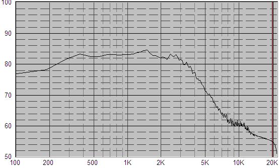

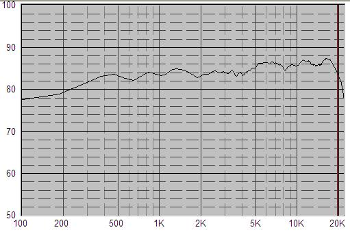

pomiar drugiej kolumny oraz pomiar woofera iśredniuotonowego - tu widac jak równo jest odtwarzana średnica -jesli nie liczyc małej górki przy 1,5kHz to wszędzie +/-1dB !
Dla przykładu - ostani to pomiar Eminence Alpha8 po filtrowaniu .
