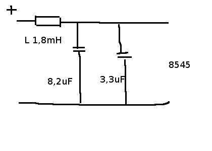

Jak najprościej zmodyfikować tą zwrotnicę zeby wypchnąć trochę średnicę do przodu.Qurcze byleby tylko nie wymiana cewek bo trochę się na nie wykosztowałem:)

>bardziej przemawia do mnie schemat Jurka, może Aply spróbuj zmieniać pojemności kondensatorów w
>wooferze
a możesz podpowiedzieć które pojemności podmienić i na jakie? chętnie zrobiłbym taką zmianę.
zrob tak abyś miał podobną równolegle pojemność do jurkowej im bedziesz bardziej zmniejszał ją tym bardziej głośnik bedzie lagodniej cięty co sprawi, że zacznie przetważać wyzszą średnice jurkowa pojemnośc jest na oko niezła, chociaż może być ,że przetwornik włazi juz za wysoko stąd ta pułapka, Gravesen lubi komplikować zwrotki)) nie ma to jak wymuszona średnica)), pułapke zostaw chociąz pozniej możesz sróbować bez niej ona może mocno "anemizować" przetwornik.
na moje skromne oko jeśli to przetwornik 8om to zwiekrzył bym cewke do 2,4 2,2 mh wiem wiem już wykosztowałeś sie wrzucił równolegle 12mikro i bedzie taka średnica ,że ciary ida
pozdro

Znaczy cewkę 1,8 na 2,4 i do tej cewki równolegle 12uF ? a co z resztą układu . Jeśli możesz skrobnij jakiś schemat :)
dobra od początku
woofer
zrób zwrotke taką jak Jurek wyrzuc te wynalazki Gravesena zostaw szeregową tą cewke 1,8 , równolegle kondensatory tak dobierz zeby mieściły sie w przedziale od 10 do 15mikro
wysokotonowiec
zostaw szeregowo 6,8mikro jeden kondzioł, a równolegle daj tę cewke 0,22 LPada daj tak jak ma jurek lub podobnie dobierz wartości
barwowo napewno bedzie lepiej ale nie wiem jak fazowo ,acha tweeter zgodnie fazowo czyli plus do plusa jak bedzie dziurawo czyli bez niskich sopranów to można cos dorzucić kond. równolegle do tweetera np 0,47
na razie musisz bawic sie na częściach jakie masz można by z nich i dwie zwrotki zrobić ))jak pozmieniasz troszke to będziesz widział w która strone zmienia się dzwięk
