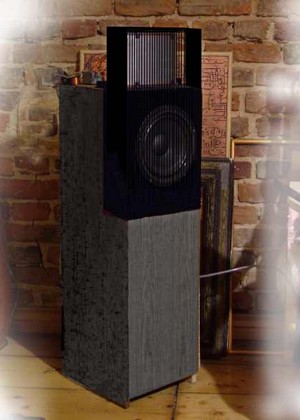

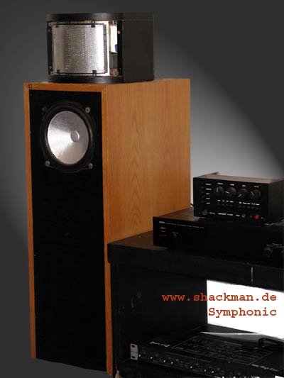

Jakos przyszlo mi do glowy zabrac sie za hybrydę elektrostatyczną DIY, chociaz doswiadcznia zadnego w tej mierze nie mam. Google trafił na takie linki:http://shackman-international.reromanus.net
Wybór taki troche nieokreslony, gdyz wiedzialem jedynie, ze chce cos z elektrostatem na pokladzie (no bo mowi sie ze to juz absolut w dziedzinie glosnikow). "Postąpiłem za linkami" i po jakims czasie cos udalo mi sie stworzyc. Nie do konca jednak jeszce. W miedzyczasie trafila mi sie przeprowadzka i budowa troche sie zatrzymala. Ale cos niecos moge "na juz: pokazać. Na jednyn ze zdjec jest model sinfonica ze strony dostawy kitow, reszta to moje usilowania . Jak widac u mnie glosniki dynamiczne na razie nie takie jak w Synfonice, na ktorej moja budowla sie wzoruje.
Co do dzwieku - trudno mi o wiążącą opinię, gdyz mam mniej niż średni sprzet - ale wrazeniowo do tradycyjnego dzwięku dochodzi cos w rodzaju mgiełki, przyprawy, unoszącej sie nad bardziej realną resztą. To kwestia odbioru osobistego jak zawsze, ale coś takiego nieustannie odbieram. Mniejsza kolumna - nie moja. A glosnik ze zdj.to Podszus-Gorlich, ktory zamierzam zainstalowac zamiast obecnego WHD, ktory jest klasy ponoc naszych Tosnili. Podszusy maja membrane warstwową, bardzo lekką o niezwykle krotkim czasie impulsu, wiec powinny dobrze wspolpracowac (nadążać) za Estatami . pozdr.

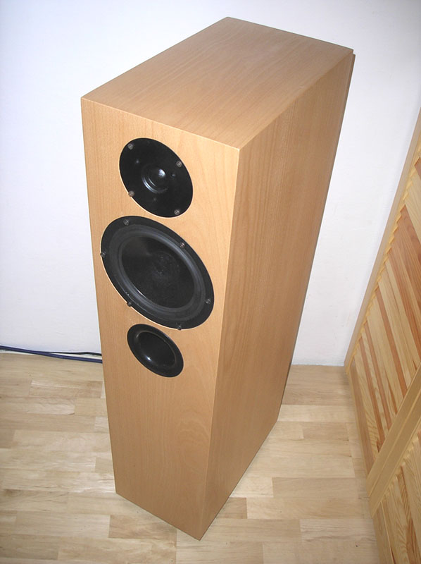

Kolumny prawie klon ostinato 2000 (21L, 48Hz) fornir buk Zagłoba, LS25, mundorf;
Subwoofer Ravemaster BSW 124II + wzmacniacz matronix WST400 - (300W sin) trafo 500VA, fornir buk, (50L, 38hz);
Moja strona audio - kondrax.mayhem.net.pl
Dobrze gra ale pokój za mały, jest problem z wysokimi trochę przy dużych głośnościach skrzeczą. Myślę nad zmianą tweetera. Nie dawałem innych kondensatorów. Scena jest z tyłu z denona za kolumnami, wolał bym troszkę żeby czasem do przodu wychodziła.
Teraz jak bym miał robić od nowa to bym zrobił monitory zamiast floorstandów i dał z 17-18L i 50Hz a do suba kupił inny wzmacniacz, z automatycznym załączaniem, i większym nachyleniem filtru nie mówiąc o ładniejszym panelu.
Cegieł :D nie po prostu zrobił bym zgrabne monitory a nie takie dwa czołgi. Z kolumnami i meblami w pokoju latałem 2 dni od rana do wieczora :D teraz jest optymalnie jak na mój pokój.
