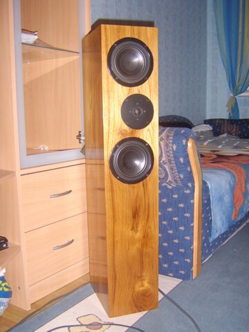

Witam kolegow to moze ja pokaze co sklepalem konstrukcja oklepana tzw budzetowki na prezent slubny :) mysle ze sie spodobaja pozdrawiam krzysztof
