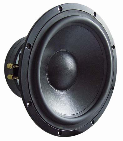

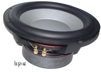

Co powiecie o tym głośniku;
>>henrykpiątek
bardzo ciekawy głośnik, chociaż do super-suba się nie nadaje, są lepsi kandydaci. Ciekawi mnie cena ... pewnie jest większa od Peerlesa XLS
Flexunits 12 B 77 25 10
Effective Cone Area 515 Cm2
Nominal Impedance 8 W
Resonance Frequence 25 Hz
Equivalent Air Volume 250 Ltrs.
Mecanical Q Factor 2.5
Electrical Q Factor 0.34
Total Q Factor 0.3
Acceleration Factor 203
Nominal Power Handling 250 W
Efficiency 92 dB
Frequency response 28-1800 Hz
DC resistance 5.4 W
Compliance 0.6733 mm/Nm
Mechanical res. 3.782
VC inductance 0.76 mH
Moving mass 60.20 g
Force factor 12.24
Linear excursion (x-max) 8.6 mm
Max. excursion (P-P) 48 mm

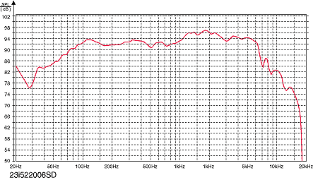

C-Quenze 23 I 52 20 08 SD
Resonance frequency - fs: 33 Hz
Equivalent volume - Vas: 70 liter
Qms 1,85
Qes 0,3
Qts 0,26
Nominal impedance - Zn 8 W
DC resistance - re: 6 W
Effective cone area - Sd: 225 cm2
Compliance – Cms: 0,988 mm/N
Mechanical resistance – Rms: 2,64 kg/s
Moving mass – mms: 23,5 g
Inductance 1 KHz – Le: 0,20 mH
Force factor – Bl: 9,96
Winding height – Hc: 20 mm
Air gap height – Hg: 8 mm
Nominal power – Pn: 180 W
Acceleration factor: 423
Efficiency – SPL: 91 dB
mm
Max. excursion (P-P) 32 mm

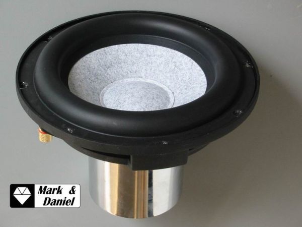

Co sznowni koledzy myslicie o tym typowo subbasowym głośniczku??? Jego cena to w polsce Hurtowo koło 800zł

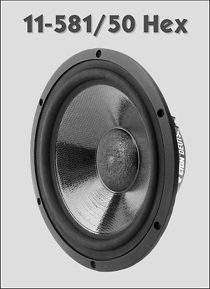

Eton 11-581/50 Hex
Super Xmax
ogolnie dobry ale moglby miec wieksze Bl - no i jest w technologii long coil short gap 25/10 - x-max jedynie 8,6 a raczej linear excursion (wiecej w tym prawdy niz w podawanym przez wiekszosc producentow maksymalnym wychyleniu ) - przy tym rozmiarze 8,6 to wystarczajaco imho

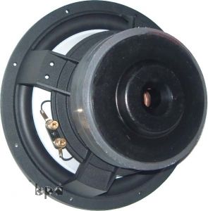

Czy ktoś spotkał się z tymi głośnikami?
