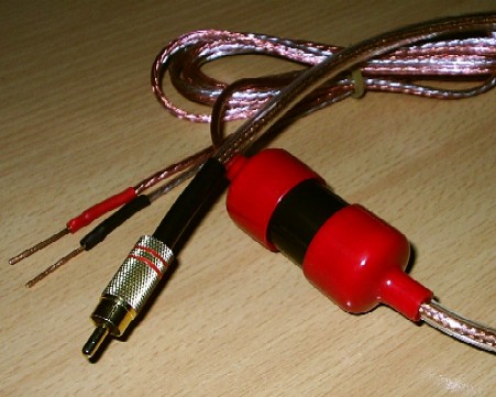

Sprawa jest prosta, bez roznicy przeciez czy dzielnik jest przy kolumnie czy przy subie.
Ma tylko jedna watpliowsc. Jakby nie patrzec od kolumny do dzielnika w polowie kabla biegnie sygnal o duzym natezeniu pradu kablem przeznaczonym do IC - przeznaczonym do kilku woltow.
Dokładnie- głośnikowy, ofc 2x0,75mm2, dł.1,5m, następnie dzielnik napięcia i koncentryk z wtykiem rca.
W głośnikowym płynie, jak już napisałem bardzo mały prąd, więc mogłem zrobić tak, jak widać.
Jeszcze fotki nowego kabelka:
Ale powiedz mi po co robiłeś nowy kabelek jak przecież we wtyczce na smd było ładnie w sensie ze nie było żadnych dodatkowych puszek?
Moja strona audio - kondrax.mayhem.net.pl
Były ku temu cztery powody:
1. Bardzo gruba wtyczka (do przewodu fi 12mm), która mi się nie podobała, bo przewód wychodził z niej jak sznurek ze studni.
2. Miałem o 30cm za krótki odcinek przewodu głośnikowego, a nie chciało mi się lecieć do sklepu.
3. To rozwiązanie umożliwiło zastosowanie normalnych oporników (chociaż smd byłyby również OK).
4. Tak mi się bardziej podoba.
