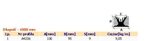

Mam ten profil na rysunku. Z produkcji Kęt uważam go za najlepsze, gruba podstawa, płaska.
Łatwy do montażu na płaskowniku lub kątowniku w zespół radiatorów. Z obliczeń, bardzo wstępnych, wychodzi, że starczą 3 kawałki po 15 cm, ale będzie to wielkość na styk do A5. Trzy profile po 20cm na pewno są lepsze do A5. Ja ma 3 po 10cm i można na tym zrobić A30, zenV4, jeden kanał. Przynajmniej mam taką nadzieje.
A66->>>
masz na myśli rysunek dumpera czy mój?
Wydaję mi się,że kęty nie mają takiego jak drugi dumpera. Mają taki jak pierwszy dumpera tylko z płaską podstawą ale to sprawdzam- konbkretnie czekam na fax.
dj_zibi
można ale chyba taniej Ci wyjdzie jak sam zamówisz bo zapłacisz raz za przesyłkę a pewnie nie weźmiesz więcej niż 10kg bo od tej wartości jest zniżka hurtowa
z tego co widać w ofercie na stronie
i danych zaczerpniętych z tej strony (patrz poniżej)
ten radiator ma faktycznie płaską podstawę, ale trzeba to sprawdzić i upewnić się
>wojtekr
czekam na wyniki śledztwa i jeśli jest płaski to wchodzę w to na 100% - 6x25cm (byle profil nie był pogięty lub porysowany itp) Proponuję też aby chętni na ten profil jak najszybciej zgłosili swój akces i przystępujmy do zamówienia
P.s to ostatni brakujący element w moim zestawie do A5

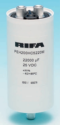

czy takie kondensatory do A5 bedą spoko?
śrubowe REVOX Rifa dostępne w Elfie
CR D x L Case IRAC * IRAC* IRAC* ESR* ESR* LESL
code 85°C 50°C 40°C 20°C 20°C Approx.
100 Hz 10 kHz 10 kHz 100 Hz 100 kHz
mF mm A A A mW mW nH
47000 65 x 105 O 21.8 42.7 32.0 10 9 25
koszt chyba ok 140zł/szt ..
