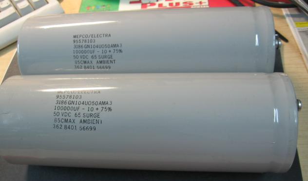

W razie jakby ktoś chciał SAMODZIELNIE wykonać płyteczki do Aleph`a 5 (lub 1.2, 2, 3, 4) podaję link do strony gdzie można znaleźć niezbędne wzory. Strona jest trochę po chińsku, ale mimo wszystko warto zajrzeć :D
Matthew - tobie przydały by się takie :
