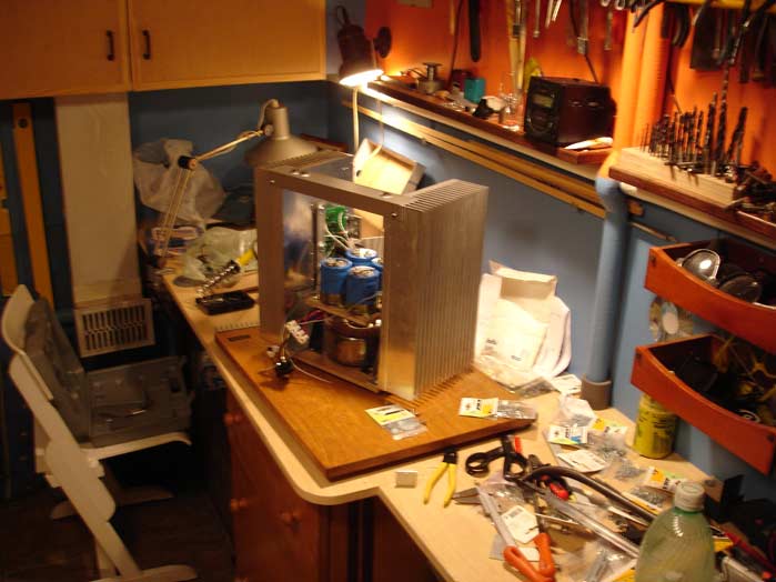

ok, czas na prawozdanie:
po 3 dniach bojów w piwnicy u Ojca powstał wkońcu drugi mój A5.
płytki foksika są zajebiste tylko gdzie się daje na niej masę z zasilacza co?? podłączyłem tylko plus i minus i qwa 39V na wyjściu... !!! no to to podlutowałem na spód zenerki Kimberka i już masa była. Trochę się spociłem bo już miałem w głowie kolejną wymianę tranzystorów :/ ale nic, włączam, diodki się zaświeciły i .... świeciły się dalej ;)
jak na zdjęciu widać, DC Offset bardzo mały, ale w drugim kanale już 25mV nie wiem czemu :/ moze pomyliłem tranzystorki i wlutowałem nie zgodnie z naklejeczką...
to nie prawda że te radiatory są takie zaj...ste, grzeją się jak 150 ;)
Pierwsze wrażenie: zmulone i jakby przyciemnione, ... ale... są już plany i wydaje się bardziej przezroczysty, zresztą pisac o brzmieniu będe później może jak to pogra z tydzień.. Milsy i wszystko musi się przecież wygrzać, a o kondach nie wspomnę..
poniżej zamieszczam fotki

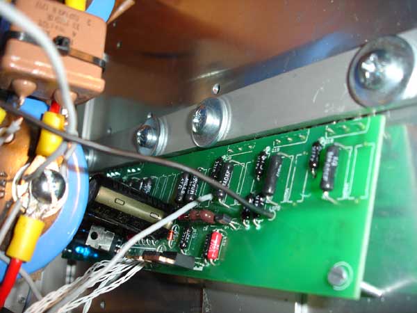

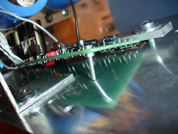

kolejne
tranzysotry mam na mikowych podkładkach i posmarowane pastą z miedzią, taką na procesory...
bardzo fajna prawa taka szyna dociskająca...

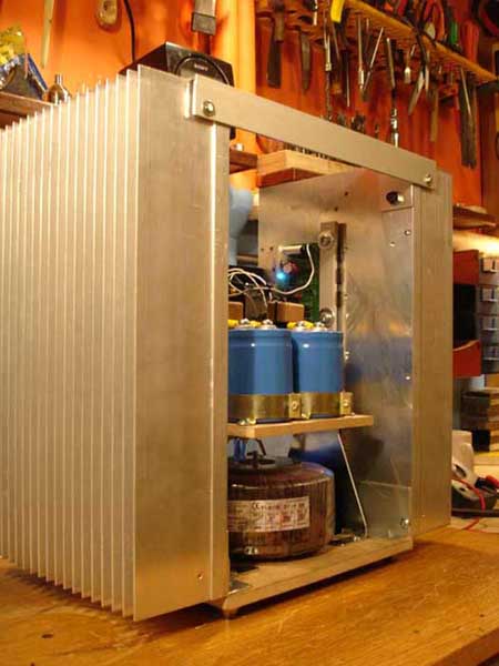

Przyoszczędziłeś na pojemności,widze 88000uF SPRAGUE,będziesz coś dokładał?
Pytki to może lepiej dać w pionie,tak tranzystory na górze będą miały większą temp. bo
przejmą ciepło tych z dołu...dobrze myśle?może mieć to jakiś wpływ na dzwięk?
płytki raczej w poziomie - też o tym pomyślałem oglądając zdjęcia.
ciepło idzie "do góry".
miejsce na obrócenie płytki jest.
ja bym dał poziomo w 1/3 wysokości od dołu.
Matt - daj więcej fotek ;)

Matthew tak sobie myślę i sprawdzałem w praktyce, że IRFP240 należało zamontować w poprzek, czyli poziomo radiatora. W taki ustawieniu jak u ciebie jeden tranzystor podgrzewa drugi, powietrze opływa radiatory z dołu do góry , a żebra są ustawiane pionowo. Można i tak, dać IRFP240 w dwu rzędach po 3 szt poziomo.
>Matthew
moi przedmówcy mają rację co do zamontowania tych tranzystorów
powinieneś zamontować poziomo w dwóch rzędach po 3 szt
tak jak zrobiłeś to te tranzystory na górze zawsze będą bardziej gorące od tych na dole
buu za późno na zmiany ale i tak dobrze ten radiatorek odprowadza ciepełko, poziomo to nie było jak, musiałem wykorzystać gwinty w radiatorze... zawsze można położyć na przodzie ;)

Radiatory z odzysku tak mają, że są z otworami gdzie nie trzeba. Ale można zamontować IRFP do kątownika np. 50-30-5 lub rury prostokątnej np. 40/100-10/20. Tak zrobiłem z radiatorem sk157. Kątownik i mam 45 mm miejsca na otwory mocujące do radiatora, a w radiatorze piękne gwintowane otwory M4 i M5.
