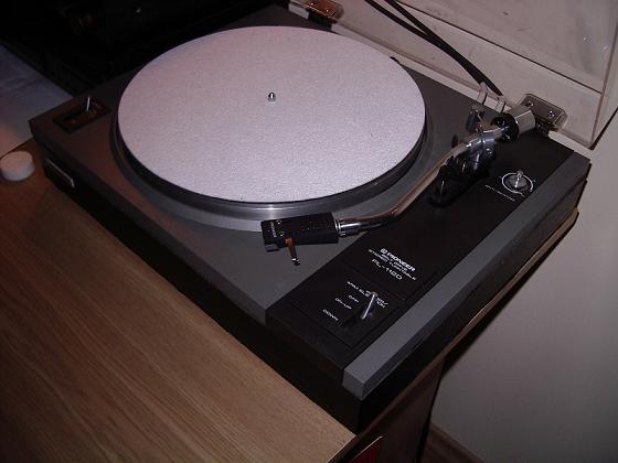

Wlasnie dzis odebralem od kolegi gramofonik Pioneera PL-112D. Super sprzecik, a jak gra!
Mam pytanie odnosnie wkladki. Na jaka moge zmienic z ogolno dostepnych? Obecnie siedzi tam Pickering P/AT1.
Przyznam sie sczerze ze nie ma pojecia o patefonkach to moj pierwszy taki ze tak powiem lepszy:)

Swego czasu mój kolega chciał tanio sprzedać praktycznie nową Clearaudio Aurum Classics Wood. Była w zakupionym u dystrybutora nowiutkim gramofonie Clearaudio, i po tygodniu trafiła do pudełka zastąpiona Dynavectorem. Chciał za nią 200zł, w tym zakresie cenowym to propozycja raczej bezkonkurencyjna. Zapytać czy jeszcze ma?

Dzieki, miales racje. Zdjolem ta mate, przeslychalem paru plyt i slychac roznice zdecydowanie. Pozatym dociazala mi ona talerz za mocno i w trakcie odtwarzania mechanizm do zmian obrotow( taki wysiegnik co przesowa pasek ) uderzal mi w talerz od spodu. Po zdjeciu maty wszysko wrocilo do normy:)
A może Goldring Elektra, sam ją posiadam i myśle że za 270 zł jest to dory zakup, gra z wiekszym wykopem niż poprzedni Ortofon OM10. Mam jeszcze Shure M75 D i Audiotechnike 3600, te dwie ostatnie grają najslabiej, dzwiek jest plaski i jakby pozbawiony energi,slychac to szczeglnie w utworach rockowych. Gramfon to Dual 701 i 704. Pozdrawiam i miłego słuchania.
