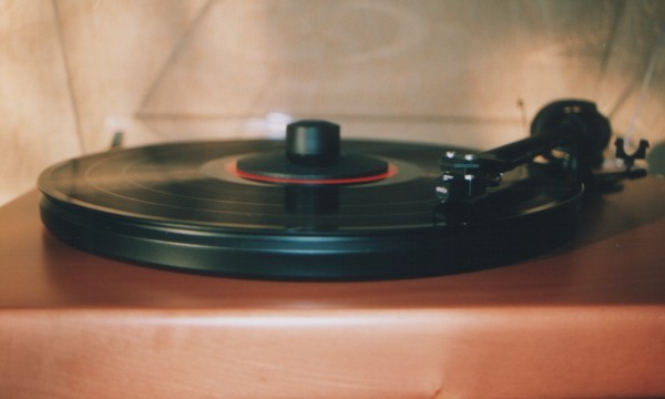

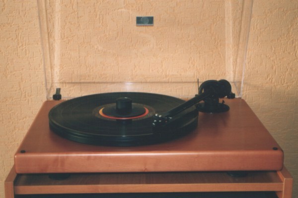

Poniżej kilka fotek mojego patefonu. Niestety, nie został wykonany przeze mnie, a tylko zakupiony.
Ale chyba raczej niewiele tu zdjęć własnych konstrukcji, więc myślę, że ujdzie.

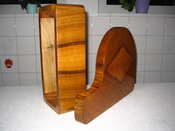

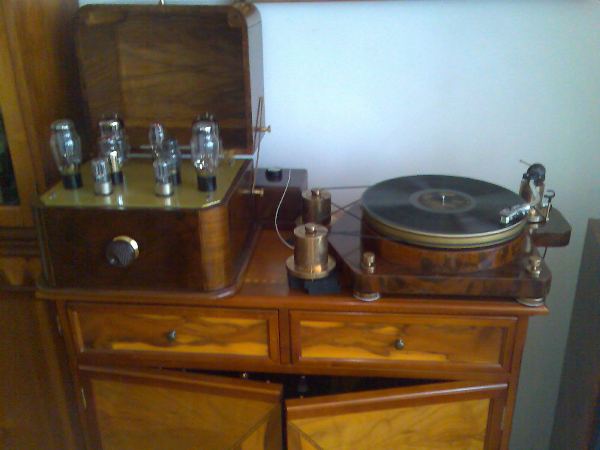

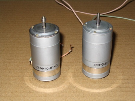

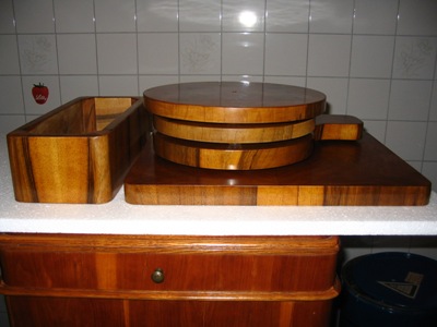

Ponieważ udało mi się zrobić kilka zdjęć gramofonu nad którym pracuję załączam je bez zbędnych opisów.Powinienem co prawda skierować je do DIY,ale ten wpis niech będzie hołdem dla kolegów z forum bez których nie miałbym szans na ruszenie do przodu.Koncepcja jest następująca:dwa silniki prądu stałego stabilizowane układem działającym jako licznik impulsów/analogicznie do krajowych produktów FONICA/napędzają stabilizator mechaniczny/walec o masie ok 5 kg/całość w pudełku jak na foto.Na podstawie z kamienia ustawiona podstawa z drewna.Potem podstawa ramienia,ramię made in Fonica/Micro Seiki/.Potem mniejszy talerz który będzie pędzony paskami od Pro-jecta lub innymi/w trakcie prób/.na nim talerz roboczy.Wszystko izolowane od siebie w celu minimalizacji drgań.Elementy metalowe z mosiądzu się robią.Finał za tydzień-dwa.cdn w następnym wpisie.
Elementy składowe na kolejnych obrazkach....

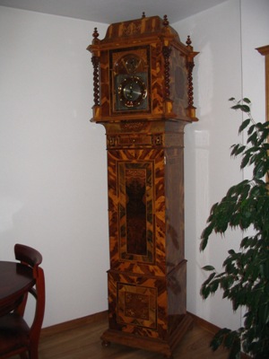

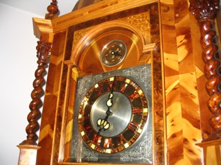

Na koniec samochwalstwa żródło inspiracji - replika XXVIII wiecznego zegara którego budowa trwała 8 miesięcy a który mam nadzieję będzie tłem dla moich sprzętów oraz coś co odtworzy muzykę SET na 6C33C moich ulubionych-budowa w trakcie.PozdrawiamAndrzej
No pięknie wykończone te elementy drewniane. Gratuluję.
Zastanawia mnie jedno. Czy odizolowanie ramienia korkiem nie wplynie na stabilnosc mocowania ramienia. Chodzi mi o to czy podstawa ramienia będzie wystarczająco sztywno przytwierdzona i czy z uplywem czasu korkowi nic się nie stanie. Bo jak napęcznieje czy tez sparcieje to szlak wezmie cala geometrię.
Elementy gumowe zaczęły zmieniać swoje parametry po roku.Co do korka to obawiam się tylko higroskopijności,ale w nowej konstrukcji ramię będzie zamocowane na sztywno,bez ryzyka zmiany geometrii.Ponieważ w testowanym modelu stosowałem różne główki i tak musiałem korygować geometrię dość często.Andrzej

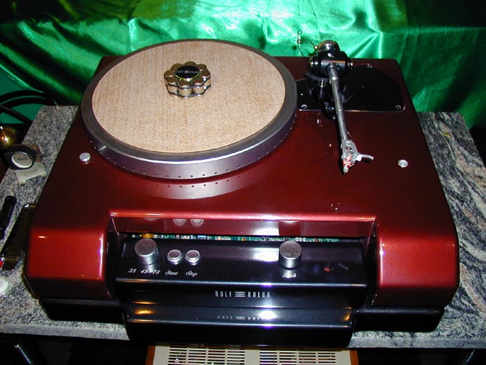

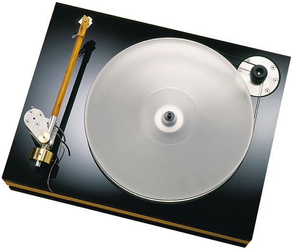

WOW!
jeden ze zwycięzców w kategorii elegancja:
ps.
i jeszcze jedno ujęcie :-)

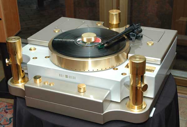

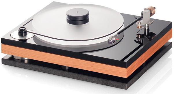

Rolf Kelch

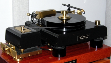

Walker był już ?
