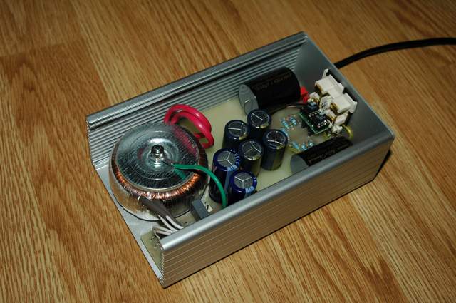

heh...dostalem od kuzyna trafo tst50/004 czyli 2x12V 50VA wiec problem sam sie rozwiazal...niestety jest to zwykle trafo indela ...ale darowanemu koniowi nie zaglada sie w zeby.... moze je zaleje i zaekranuje hmm... no ale chyba nie dzisiaj :D
>Uki
Lepsze będzie chyba 2x17V - op'ampy lepiej zasilać wyższym napięciem (max 2x18V a najlepiej 2x15V - bezpieczniej). Dobrze zasilać to z zasilacza Veterana na LM317/337 niż z samych stabilizatorów LM78/79.

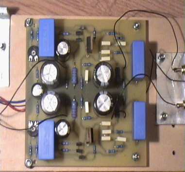

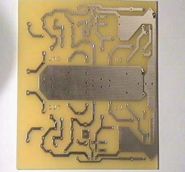

Projekt jest nie tylko do wkładek Goldring, ale do każdej MM-ki. Konstrukcję zaprojektował Ivo Lindberg i zamieścił na diyAudio forum. Link nieco długi, ale powinno działać:
Prosta do wykonania konstrukcja, wymagająca niewielkiej regulacji przy uruchomieniu. W wątku na diyAudio jest też pcb do preampa. Nie pozostaje nic innego tylko lutownica w rękę i można się pobawić. Efekt jest całkiem niezły. Preamp gra bardzo klarownym dźwiękiem z wyeksponowaną środkową częścią pasma (świetnie brzmiące głosy), ma bardzo rytmiczny, sprężysty bas. Wysokie tony neutralne. Poziom szumów może nie jest rekordem świata w tej dziedzinie, ale przy moich szerokopasmowych głośnikach nie stanowi to problemu ;-) Preamp zasilam z akumulatorów - brak przydźwięku.
Brzmienie spodobało mi się na tyle, że na jednym z gramofonów ponownie zainstalowałem Ortofona 510 i nie pozwalam mu leniuchować. Dżwięk po prostu wciąga.
Poniżej fotka płytki i zmontowanego preampa. Jak mawiają allegrowicze: opinia pozytywna - polecam!

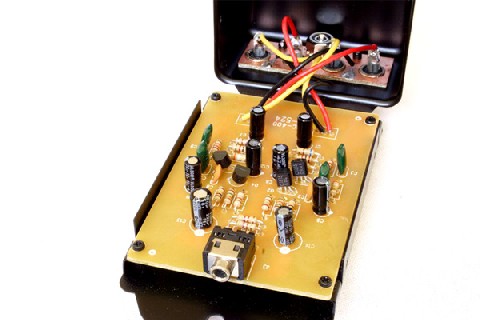

witam,
czy ktos z Was spotkal sie z MONACORem SPR-6?

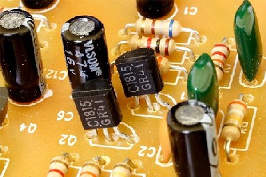

układ RIAA bez scalaków - dwa bipolarne (NPN) tranzystory C1815 na kanał
elementy bierne to oporniki o tolerancji 5% oraz foliowe i ceramiczne kondensatory.
ktore elementy warto wymienic na lepsze?
wiecej na:
W zasadzie - wszytkie oraz elektrolity. Rezystory sa węglowe, kondensatory też wszytkie ceramiczne. Elektrolityczne możesz dac o większej pojemności i zrównoleglić małymi pojemnościami MKP.
Jeśli jestes już posiadaczem tego preampa to raczej tak. To nie będzie wiele kosztowało. Na początek zmień kondensatory, przynajmniej te ceramiczne, zbocznikuj elekrolity w torze sygnałowym małymi MKP lub wymień od razu na foliowe (wejśćiowe i wyjsciowe, jeśli mają nie za duże pojemnośći na MKT np. Wima, ROE, Philips, EVOX plus małe polipropylenowe 5-10nF ). Tranzystory zmień na BC548B. Rezystory są tu najmniej istotne w tej chwili. Elementy w tym etapie nie powinny kosztować w sumie więcej jak 20-30zł.
jeszcze nie jestem posiadaczem, dlatego chcialem sie dowiedziec czegos wiecej. za ta cene (calkiem porzadnie to wyglada) i przy niskich kosztach modyfikacji, warto sie moze zastanowic. na poczatek wystarczy.
Ja bym te 2SC1815 w tym monakorze zostawił są to niszkoszumne tranzystory audio toshiby.
Na pewno jeszcze bym zobaczył jak wyglada zasilacz do tego preampa i go poprawił lub zrobił nowy.
Pozdrawiam Romek
Te zielone kondensatory to są jednak foliowe (dzisiaj sprawdziłem dokonując dezintegracji jednego), nie wiem jeszcze jaki jest typ zastosowanego dilektryka, ale pewnie raczej poliester (czyli MKT).
W zasilaczu warto dodać nawet tanie kondensatory MKT o dużej pojemności (4.7 - 8.2uF) zbocznikowane małymi polipropylenami, to także może dać wyraźna poprawę, ostatnio sprawdziłem to w CD i tunerze z pozytywnym skutkiem.
