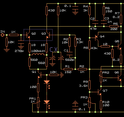

mozna tez zrobic dla rekina ten uklad i dla Mistrza tez jest to chyba najlepiej brzmiacy wzm jaki kiedykolwiek slyszalem z tranzystorowych poza damfakiem
warto dodac jeszcze zrodlo stalopradowe na baze Q7 od masy a to dlatego bo bedzie sie zmieniac polaryzacja Q7 w takt amplitudy napiecia wyjsciowego a ze zrodlem prad spoczynkowy bedzie na wzglednie wysokim poziomie gdyz ten Q7 jest tez rodzajem zrodla dla emitera drivera.
...hmm
trochę słaby, DF dla 8 ohmów jakieś 50 (tak na oko :), wygląda na dosyc wolny, gigantyczne nfb, mozna spodziewać się dużych zniekształceń TIM, preamp tez musi dawać spore napięcie...
eeee chyba wolę mojego gclona, jest zdecydowanie prostszy, a jak sadzę daje lepszy dźwięk...
a ja wiem ze pewne srodowiska lubuja sie w tym clonie ja jestem kobinatorykiem dyskretnym wiec od clona trzymama sie zdaleka. ten uklad jest ukaldem na ktorym sie powinni uczyc adepci hiendyzmu bo jak mowi przyslowie na starej............. mlody sie cwiczy tak ten stary uklad jest wzorcem postepowania. Ma tylko df-4000 dla 8 ale to i tak super przy clonach z df 14. jest to najlepszy uklad tranzystorowy jaki znam. Mysle ze zastosowanie nowoczesnych tranz. doda ma skrzydel!!!!
