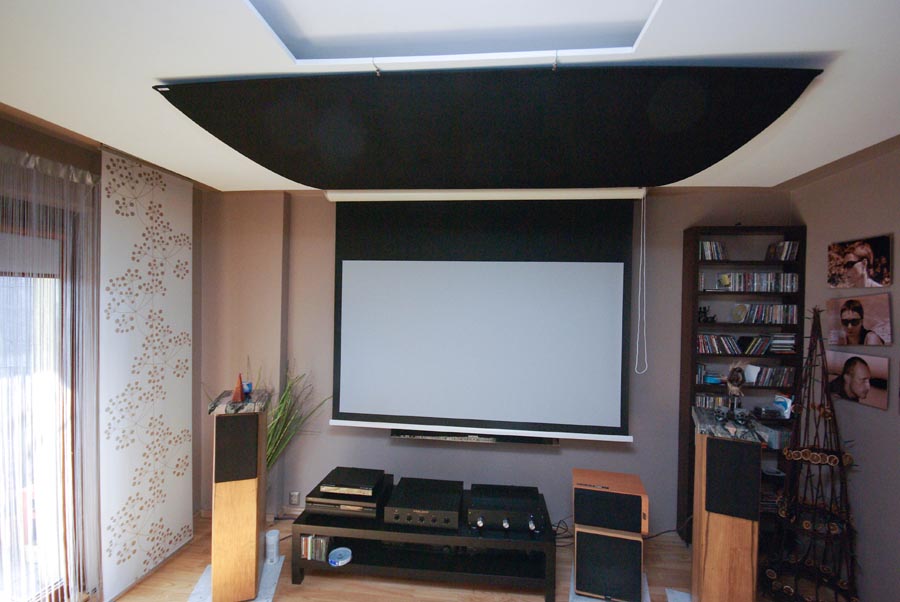

Jeszcze kilka uwag odnośnie "tłumienia":
- tłumienie nie powinno być celem samym w sobie - bo łatwo można przetłumić
- w takim przetłumionym pokoju dźwięk jest pozbawiony dynamiki i życia
- stan wyjściowy jak napisałem jest nie najgorszy, oprócz ścian bocznych, które między sobą "odbijają"
- przy montowaniu ustrojów poprawiających akustykę warto uwzględnić walory estetyczne - tzn zrobić to tłumienie/rozpraszanie sprytnie, żeby piramidkie i inne podobne nie grały w pokoju dominującej roli
- dlatego sugeruję: za ekranem zamontować arkusz gąbki kubełkowej (będzie niewidoczny, a rolę spełni)
- na bocznych ścianach - zrobić obrazy z plakatów wg przepsiu blaszki, tzn w skrócie: gruba rama, w którą umieszczamy od wewnątrz wełnę lub też gąbkę kubełkową, ale widzimy tylko plakaty, które w takim pokoju robią fajny klimat
- na tylnej ścianie też takie dwa/trzy plakaty.
- skoro wykładzina cieniutka, to może położyć na nią drugą warstwę krojoną na rozmiar i obszytą, np. w brunatnym kolorze i położyć ją pomiędzy ekranem i fotelami
Tak "przyrządzony" pokój będzie sensowny z punktu widzenia kontrolowania odbić a przy tym nie straci swojego charakteru i kinowego klimatu.

Pierwszy etap prac będzie polegał na kupieniu mat/paneli akustycznych (piramidki?) i zawieszeniu ich w okolicach ekranu,którego nie będę w stanie już zdjąć (ale za nim znajduje się płyta pcv - ta ściana na której wisi ekran, a za płytą ok 12mm najgrubszej wełny jaką znalazłem w sklepie). Dodatkowo postaram się zrobić zdjęcia na tkaninie i powiesić je na prostopadłych do ekranu ścianach. Na szczęście wykładzina jest bardzo gruba - pod jasną, grubszą wykładziną znajduje się jeszcze jedna cieńsza z poprzedniego "kina".
Jakie możecie polecić maty akustyczne na ścianę z ekranem (niestety nie mam bladego pojęcia na co zwrócić uwagę (oprócz ceny;) przy wyborze? I co myślicie o bas-trapach?
zerknijcie na pokój autora, wcale nie jest nadmiernie tłumiony, nie widać piramidek i innych tego typu ustrojów, a z tego co wiem robiła mu to jakać specjalistyczna firma, pomiary, plany itp.
Na forum hifi jest cały wątek z budowy tego pokoju, oj uwierz mi, że w tym pokoju przemyślany jest każdy szczegół, dosłownie każdy, to raczej nie moja liga:)

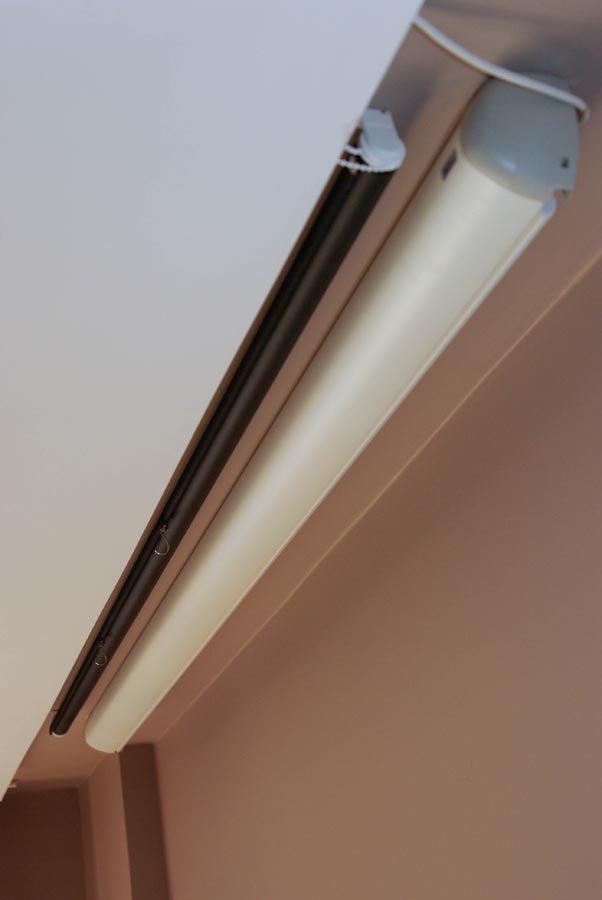

Polecam wykorzystanie dodatkowej czarnej rolety przed ekranem która rozwijana poziomo na sufit będzie pełnić rolę antyrefleksyjną.Koszty banalne( poniżej 100zł),można ja sprytnie schować by nie była widoczna,zysk w jakości obrazu kolosalny!:)
Ogólnie jestem bardzo z niego zadowolony, kupiłem go głównie z myślą o ekranie CIH (2,40:1), zoom i lens shift sprawują się w tym temacie doskonale. Obraz 1080p/24hz 24p bardzo dobry, jedyne zastrzeżenie można mieć do kolorów które są typowe dla technologii LCD, ale po odpowiedniej kalibracji jest więcej niż dobrze. Jeden z najciszej pracujących projektorów (słychać niewielki szum jak jest cicho i momentami auto iris, ale to wcale nie przeszkadza), więc wolę sobie nie wyobrażać jak chodzą te głośniejsze. Już teraz nie wyobrażam sobie filmów na mniejszym ekranie.
Kil, co byś powiedział na usunięcie sprzętu z pod projektora i ustawienie go w innym miejscu na dedykowanym stojaku piętrowym. Wzrosną koszty okablowania, jednak będzie Ci łatwiej wytłumić przód, plus bardziej optymalne ustawienie centralnego.

Dzięki kil. U siebie dwa ostatnie weekendy testowałem tanie dlp (w600) i po tej zabawie została mi na razie wymalowana wnęka jak u Ciebie - sufit tylko dociągnąłem dalej, do połowy pokoju.
I też już teraz nie wyobrażam sobie filmów na mniejszym ekranie.
Tylko efekt tęczy z niego był dla mnie nie do przejścia, więc się zastanawiam jak współczesne technologie lcd sobie radzą z obrazem - nie widziałem żadnego w akcji.
Ja jestem również podatny na tęczę i między innymi dlatego szukałem LCD, poza tym jak już pisałem zależy mi na prawdziwym kinowym obrazie 2,40:1.
Ekran u mnie to nie jest ściana, tylko specjalnie kupiona do tego celu płyta PCV o grubości 4mm, bardzo gładka, pomalowana farbami według wskazówek z avforums.com i na razie jest dobrze, w zasadzie nie mam porównania do innych ekranów tylko do zwykłej ściany i niepomalowanej płyty PCV na których to obraz był beznadziejny. Płyta jest zamocowana kołkami do ściany, obecnie jestem na etapie wykonywania obramowania do ekranu.
Szerokość to 305cm a wysokość ok 130cm - docelowo będzie ok 290cm na ok 120cm jak dojdą czarne obramowania, które niebawem mam zamiar zrobić.

a dlaczego centralny jest z boku ? :)
to lepiej żeby go nie było i sygnał monofoniczny z centralnego przekierować na dobre fronty
szkoda kasy na takie ustawienie
Focal + Naim
Widziałem już kiedyś ten pokój i z tego co pamiętam autor twierdził, że przy oglądaniu filmów "central" jest przestawiany na środek.
