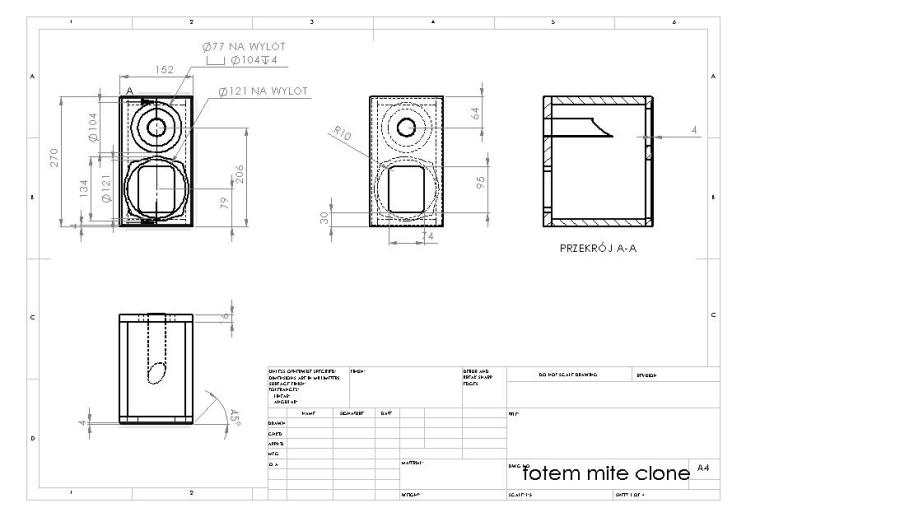

No wiesz..... slyszalem ich ... nie porownywalem ich z misionem ale wiem jak graja diamond 9.1 wharfedale... a to ten sam producent wiec klony w stosunku do 9.1 odznacza sie lwsza stereofonia, lepsza scena, lepszymi detalami i wokalem... maja ciekawsze wysokie choc tez delikatnie zapiaszczone jak 9.1 i brakiem basu w stosunku do 9.1.... nie wiem czym to jest spowodowane ale byc moze ze pojemnoscia skrzynki.... ja robie TM z 6.7 litrowa obudowa...coprawda nie nazwe tego juz clonem ale wole zeby graly i byly sluchane jak maja byc idealnie sklonowane i stac na polce...

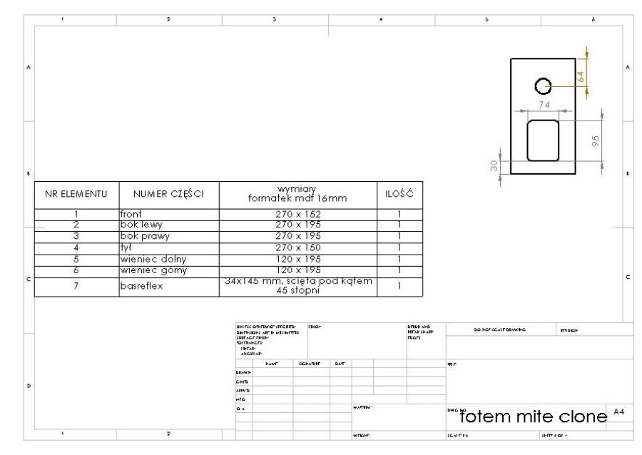

Ja bylbym zainteresowany na pewno surowa obudowe do centralnego. Jednak mam inne wysokotonowce, stad pytanie czy mozliwe jest wykonanie podfrezowan w innym wymiarze ?? Jesli nie to wzialbym z frezami tylko pod GDNy.
I przy okazji czy jest mozliwe wykonanie wiekszych obudów (wys. 850 z przegroda) w ukladzie TMM??

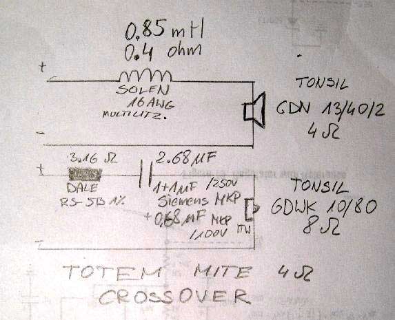

Dlaczego ktoś podał, że wartość indukcyjności cewki to 0,82mH??? krysias na 8 stronie wątku wyraźnie podaje, że zmierzona cewka w Mite ma 0,85mH. A ja już zamówiłem 0,82mH :-(
tonsil i ta zwrotka sa takiej jakosci ze nie ma sie co przejmowac ta wartoscia ktora masz a niby powinna byc... Zestaw jest dobry na pierwszy projekt

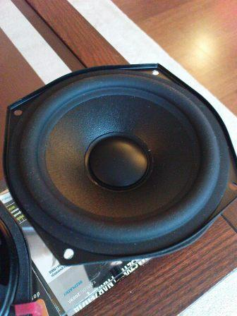

Gdn już mam. Kosz nie jest najwyższych lotów(tak jak cena)szkoda że nie jest wywinięty do dołu, ale reszta jest w porządku(prawie) spory magnes, nic nie ociera:-), nakładka równo wklejona, no może górny resor powinien być precyzyjniej doklejony.
Nigdy bym nie pomyślał, że będe robił sobie kolumnę na Tonsilu.

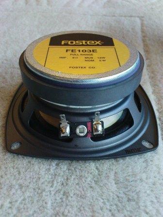

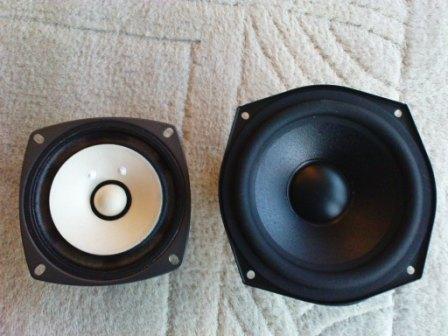

Dla porównania mały Fostex, kosz też blaszany.

Znalazłem za stronie 57,58 tego wątku, że cewka powinna być jednak 1.15mH, 0.65ohm a to dlatego, że
"lancaster
13 Sie 2007, 21:23
glośniki maja nominalnie 4 i 8 ohm. W rzeczywistości ten 4 ohmowy ma np. 3,5-12ohm(w funkcji częstotliwości), a 8ohm ma 6,5-16ohm.
Doklądnych pomiarów nie mam, ale faktyczna impedancja glośnika nominalnie 8ohmowego nie jest fizycznie 2x większa niż 4ohm...stad cewka nie jest 2x większa...nie przejmuj się jak otwiniesz cewkę to będziesz miał lepszy środek i pewnie większy bas :)
Polecam otwijanie po 4-5 zwoi, nie obcinanie drutu i odsłuch...jak średnicy zrobi się za dużo to zostawiasz, ew. dowijasz na poprzednią wersję...filtra dla wysokotonówki nie ruszasz. "
We wcześniejszych wpisach znalazłem, że ktoś zrobił na cewce 1.65mH i też było dobrze.
