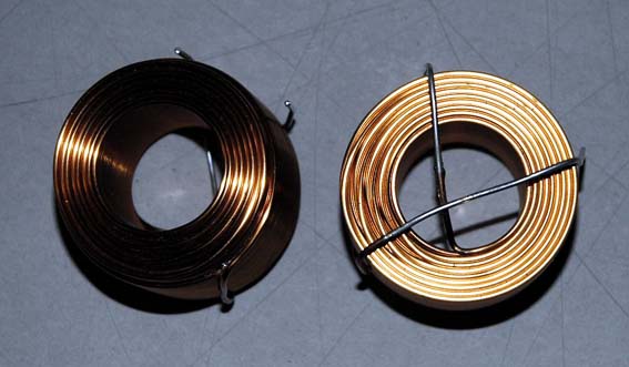

Dla budujących w wersji "skromniejszej", dzwoniłem do firmy
Zaloguj się, aby zobaczyć treść (możliwe logowanie za pomocą ) ,uprzejmy facet poinformował że robią cewki:
z drutu 1,2 mm (czyli przekrój jak w oryginale - 16AWG),
0,85 mH (czyli wartość pomierzona przez krisiasa z oryginałów),
0,4 Ohm DCR (czyli wartość pomierzona przez krisiasa z oryginałów),
no i cena ok. 12 zł.
Jedynym więc odstępstwem o oryginałów jest to że to oczywiściw nie Litz, ale czy ja tą różnicę usłyszę?!

A to jest propozycja cewek z Polinka 085 mH, drut 1,2 mm,
czas oczekiwania 5 godz. tzn. zamówienie złożone do 10 rano jest realizowane w tym samym dniu, spakowane w paczkę i wysłane
Cena kompletu 30, 70 zł brutto. Może być to alternatywa dla osób, które nie chcą wydać zbyt wiele kasy na zwrotnice-
