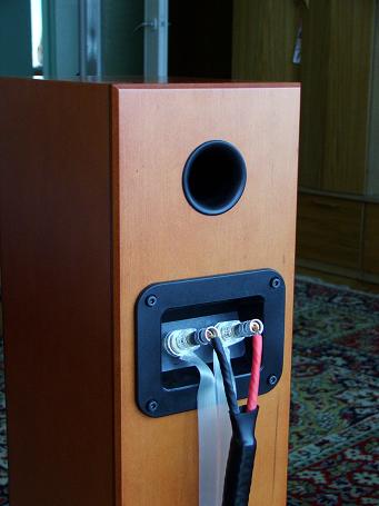

Info dla wszystkich, którym brakuje nieco basu. Krysias podawał fi rury 34mm, u mnie jest 32mm, co przekałda się na ok. 1,5cm krótszy port. Rura od Zybla ma 35mm, ale przy samym wylocie, centymetr głębiej i przy wlocie jest 32mm.

. Brakuje mi informacji jaka w koncu jest dlugosc BR ( fi=34 cm) te 140mm to dlugosc calkowita po scieciu czy dlugosc "czynna" czyli liczona od wylotu na kolumnie to miejsc gdzie zaczyna sciecie. Bede wdzieczny za przypomnienie.

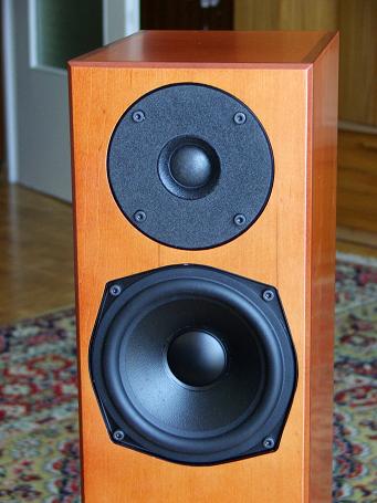

fotoarkady, Mite grają jak na moje ucho bardzo fajnie. Trochę trzeba sie pomeczysć z podstrojeniem pod własne ucho/system, ale uważam warto. Może to wtedy nie bedą idealnie Mite, ale co tam...;) W końcu mam rezystor 3,3ohm + olejówki PIO i teflon na górze. Te PIO brzmia naprawdę bardzo przyzwoicie jakby ktoś chciał spróbowac, dźwięk nie jest zmiękczony, ale zarazem bardzo muzykalny. Cewkę tak jak pisałem mam narazie lekko odwinietego Polinka 0,85mH(może po odwinieciu jest to 0,85) Kable - plecionka Monacor(2,6zł/mb).
Brzmienie...miałem cichą nadzieję, ze będzie to dobry partner dla GC...i tak też jest:) Napewno te kolumny nie pokazuja wszystkich zalet tego wzmacniacza, to zostawmy wysokoefektywnym fostexom, Ravenom itp.(których nie słyszałem w takim połaczeniu;)), ale najważniejsze słuchanie muzyki sprawia radość, dźwiek jest żywy z ładnie pokazanym pierwszym planem, dobrze słyszane są odglosy z tla. Średnica ma moim zdaniem poziom bardzo wyśróbowany jeżeli chodzi o słuchane przeze mnie zestawy do ok 4-5Kzł. Góra jak na moje ucho również jest bardzo fajna. Fajna-tylko tyle i aż tyle. Revelator to nie jest, do niektórych aluminiowych kopułek(na samej górze pasma) tez pewnie trochę brakuje, ale jest dosć barwna i rozdzielcza. Tak, ze słuchając niektorych nagrań można sie rzeczywiście zasłuchać w pracę wysokotonówki, chociaz tak skroilem zwrotnicę, że ani nie przyciągą(wysokotonówka znaczy sie:)) zbytniej uwagi, ani tez nie ma braków w tej części pasma. Wokale jak dla mnie super i one przyciągają uwagę:), podobnie jak niektóre inne dźwieki w tej częsci pasma. A bas...no cóż myśle, ze sporo wyciągnięto z tego głośnika, bas bywa spory(o dziwo), w miarę dobrze kontrolowany, chociaż piorunująco szybki nie jest. Za to ma trochę naturalnego mięsa i potrafi zaskoczyc wypełnieniem pomieszczenia(niedużego).
Ogólnie powiedziałbym, ze głośniki grają wiarygodnie i naturalnie(trochę coś jak Quady11L, które ostatnio tak mi się spodobały), ale to dopiero kilka dni od odpalenia projektu.
Jezeli teraz dojdzie jeszcze odrobina miękkości powinno być już naprawdę konkretnie.

No i przydałaby się opinia z odsłuchów.Oto moja wersja.
Po zmontowaniu Mite , konkretne odsłuchy zacząłem po ok. tygodniu. Ale nie mogę potwierdzić jakoby Mite zaczynały grać dopiero po miesiącu czasu .U mnie zaczęły „grać” już po dwóch dniach ciągłego grania.
Pierwsze co rzuca się w uszy to spora przestrzenność przekazu .Dźwięki usytuowane są dość precyzyjnie i nie boją się wyznaczać tylnych planów .Na większościowym repertuarze wychodzi że charakter kolumny jest neutralny i tylko co niektóre utwory zdradzają że brakuje wykończenia w niskich częstotliwościach, od dołu. Zaznaczam jednak ,że mój pokój to 25m^a więc nie tak mało.
Przesłuchanie sekcji rytmicznej z płyty testowej HIFIiM, 44 utwór oraz sekcji rytmicznej i gitary basowej (50-ty utwór) udowodniły że te kolumny jako monitory, basu nie mogą się wstydzić. Linia melodyczna prowadzona była równo. Uderzenia w bębny i pociągnięcia za struny gitary basowej miały masę i wypełnienie bez zbędnych rezonansów.
Przy okazji należy wspomnieć o 51 utworze z tej płyty. To utwór fortepianowy Michała Tokaja pokazujący przy okazji jak pełnie brzmi fortepian .Ładny utwór oraz pełne brzmienie fortepianu z jego głębokimi wybrzmiewaniami. Słychać uderzenia w klawisze i niskie składowe wybrzmień oraz lokalizację instrumentu .
Na „You and your friend” Dire Straids wokal Knopflera jest wyraźny , niski z delikatną charakterystyczną chrypką .Ale przede wszystkim słychać precyzyjną scenę z wyraźnymi
gitarami, na niej.I co dziwne ze względu na gabaryty ,przekaz jest duży ,dynamiczny ,bez
kompresji.
Głębokość sceny i precyzję lokalizacji „widać” wyraźnie na utworze „Biel” Anny Marii Jopek- z „Upojenia” .Znów można docenić wyraźny ,z małymi przerwami na oddech –wokal Ani oraz śledzić grę na instrumentach strunowych.Słychać wyraźnie przesuwające się palce na progach gitary.Oddana też też jest aura pogłosowa pomiesczenia ,choć w trochę mniejszym stopniu niż jestem do tego przyzwyczajony z droższych zestawów.
Na 14-tym utworze samplera Opus3 z HIFIiM słychać jakie są wysokie tony w tych kolumnach.Blachy są metalowe ,wyraźne i z krótkimi wybrzmieniami. Żadnego przesłodzenia czy zbędnej ostrości. Są w wystarczającym stopniu detaliczne i zawsze na miejscu.
I jeszcze jedno. Jeśli ktoś chce „zobaczyć” w jakiej szmince śpiewa Kayah ,niech posłucha sobie choćby „Dzielę na pół” z jej płyty „Stereo typ” :)
