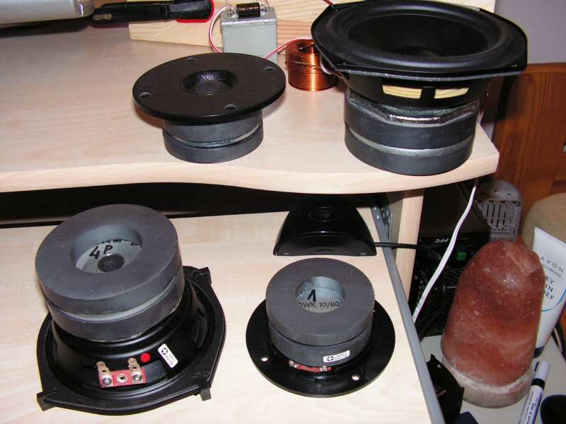

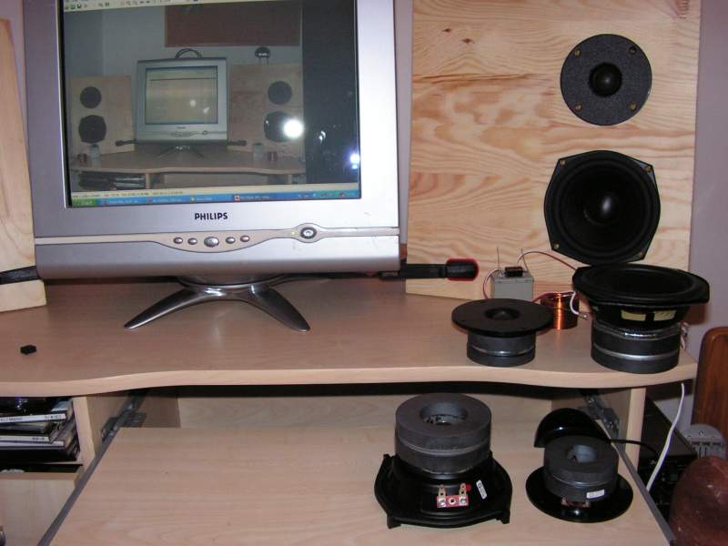

Otwarta przegroda w wydaniu monitory bliskiego pola, czyli bezkompromisowe podejście w temacie oszczędzania zasobów naturalnych naszych lasów.
Wersja ekranowana głośników do Mite- T
Jak widać pole magnetyczne głośników nie wpływa na monitor.

No tak ale ja mam CRT i tak jak teraz leżą głośniki jest okej ale bliższy kontakt lub ustawienie głośnika tak że linia ośi promieniowania układu magnetycznego jest skierowana na monitor to z wyświetlaniem jest nieciekawie.
Dodam że siedzę przy tym od paru godzin i musze powiedzieć że jak na głośniki bez obudowy gra to całkiem przyjemnie
Dzięki za pomoc z fotkami.
Ekranowanie zamym pierścieniem bez puszki jest na tyle skuteczne że głośnik może znajdować sie w odległości około 20cm od monitora. Przypuszczam że zastosowanie puszki mogło by tu jeszcze pomóc.
U siebie mam zamiar postawić centralny na półce 20cm nad telewizorem i sprawdzałem będzie ok.
