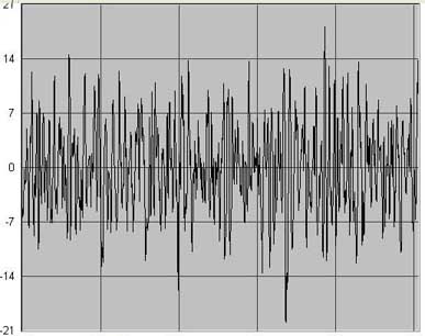

Pierwsza fota po podpięciu mikrofonu - tdrozd, wykrakałeś :)
Druga to pomiar zestawu "mimo wszystko";)
Co zrobić, zeby mozna bylo wogóle jakiekolwiek markery wstawić ?
Pulse response fatal...
