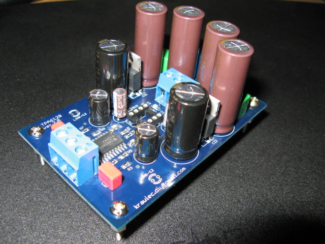

Wzmacniacz poskładany i uruchomiony już dawno, ale zapomniałem wcześniej wrzucić tu zdjęcia.
Zrobiłem go na komplecie kondów Elna oraz rezystorów smd vishay, obecnie za bufor robi opa2107.
Gra to na tyle dobrze że nie chce mi się robić już drugiej wersji z kondami Black Gate N i STD ;)
