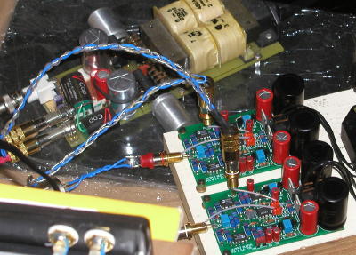

Przez przypadek wkradly sie zdjecia z innego watku (ciekawe graficznie okladki CDs). Powinny byc te:
Jak widac na jednym ze zdjec (tym wlasciwym), uzywam obecnie aktywny buffer na wyjsciu DACa. Daje mi to mozliwosc zmniejszenia wartosci coupling caps (0.1uF V-caps) oraz wyeliminowanie aktywnego przedwzmacniacza. Regulacja glosnosci na zasadzie pojedynczego rezystora (series position) i przelacznika shunt ktory zmienia tylko opornosc wejscie-masa (na wzmacniaczu).
W swoim personanym DAC zrobilem pewne, drobne upgrades. Chcialem sprawdzic na ile mozna jeszcze ulepszyc dzwiek. Tak wiec glowne kondensatory filtrujace to BG N 1000/50 ($60 ea), rezystory I/V Caddocks TF020 oraz V-Caps na wyjsciu (0.1u at $40 ea). Z mojego doswiadczenia Caddocki sprawdzaja sie tylko z V-Caps, w przypadku BG N lepiej uzyc Rikeny. 0.1u coupling caps jest mozliwy tylko przy duzej opornosci wejsciowej nastepnego stopnia (przynajmniej 100k).
Od czasu do czasu mam okazje wpiac w system stndardowa wersje Premium DACa i zawsze jestem zdziwiony jak mala jest roznica. Wersja "ulepszona" jest bardziej gladka i laidback ale wydaje sie miec mniejsza rozdzielczosc i byc mniej bezposrednia.

OK rozumiem. Właśnie to mnie zastanowiło, że w couplingu są Vcap-y o tak małej pojemności (większych chyba nie robią). Jaką wartość rezystorka dajesz na wy do masy (z V-caps)?

Nie daje zadnych rezystorow za kondensatorami. DAC jest przewidizany do pracy ciaglej i zauwazylem ze te rezyztory maja mimo wszystko wplyw na dzwiek. Jesli DAC nie jest wlaczany i wylaczany, rezystory sa niepotrzebne. Mysle ze buffer bedzie dobrym ugradem w niektorych systemach: dynamika i definicja ulegna znacznej poprawie.
V-Caps robia do 3.3uF ale cena jest zabojcza ($500/szt)
