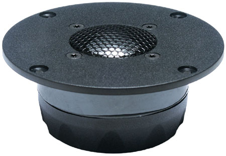

Dla wyobrażenia chociaż foto mniej ważne od charakterystyk.
