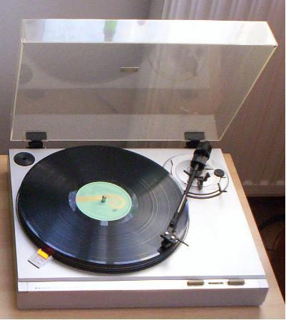

No wlasnie... od pol roku gralem na teoretycznie marnym, kiepskim wizualnie Sanyo TP B2.
Jednak nie wiem na ile to naprawde platikowa zabawka, a na ile cos znacznie leszego, tyle
ze podane a la plastikowe lata 80-te. Zdjecie na zalaczniku nr 1. Jednak gral on naprawde
przyzwoicie. Wszystko bylo na swoim miejscu, dzwiek byl odpowiednio cieply i porownujac
brzmienie np. Moonmadness Camela z vinylu i z CD puszczane rownoczesnie napawalo mnie
analogowa przyjemnoscia i dopingowalo do uderzania glebiej w analogowe brzmienie.
Dodam, ze nie zmienialem wkladki ani igly. Caly czas byla oryginalna, nie zniszczona.

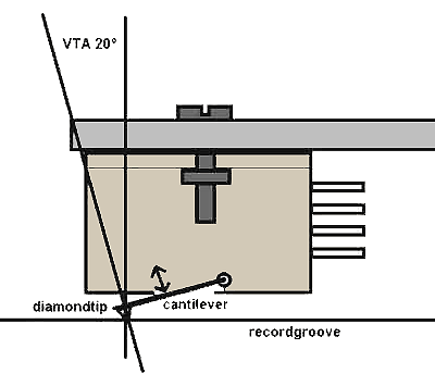

Cantilever to rurka na ktorej zamocowane jest ostrze igly.
Dolaczam rysunek pogladowy zapozyczony z wielokrotnie przytaczanego na tym forum artykulu ze strony
Zaloguj się, aby zobaczyć treść (możliwe logowanie za pomocą ) Na rysunku jest kat 22 stopnie, ale wkladki Ortofon maja (VTA) ten kat 20 stopni
Teraz o VTA i wplywie na brzmienie.
W twoim przypadku wydaje mi sie, ze powinno sie podniesc do gory podstawe ramienia lub zastosowac nizsza wkladke. Gdy podstawa ramienia jest za nisko to teoretycznie dzwiek powinien byc "zamulony" - duzo basu, a sopran mizerny.
Gdy natomiast podstawa ramienia jest za wysoko, wtedy dzwiek jest bardzo ostry i prawie zawsze pojawia sie znieksztalcenia w sybilantach.
To tak pokrotce.

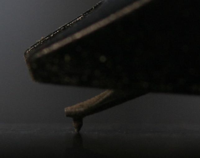

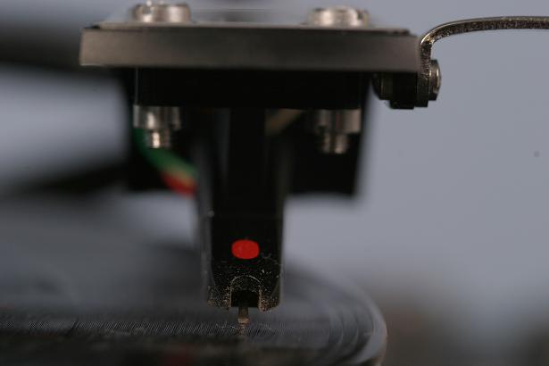

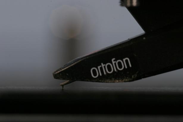

Czesc! Udalo mi sie wykonac kilka dokladniejszych fotek i widac na zdjeciu z boku, ze nowa igla nie opada prostopadle na powierzchnie plyty. Obciazenie jest zgodne z zaleceniami tego Ortofona czyli 1.5g.
Na zdjeciu z przodu trudno ocenic, poniewaz lekka zmiana kąta z którego robiło się zdjęcie może sugerować krzywe ustawienie wkładki.
Dodatkowo jeszcze jedno zdjecie wkladki i igły pierwotnej, z którą kupiłem ten gramofon.

No wiec tak. Nadal twierdze, ze vta jest zle ustawione i nalezaloby podniesc do gory "tyl" ramienia. Tak jak pisalem - seria OM Ortofona jest wyjatkowo wysoka i w tym przypadku Audio-Technica bylaby lepsza. Gdyby AT byla za niska, zawsze mozna cos polozyc na talerz.
Dolaczam zdjecie.
Moim zdaniem te dwie biale linie (dolna pozioma linia - to plaszczyzna plyty, gorna - to dolna powierzchnia wkladki) powinny byc rownolegle. Blad wynosi ok. 2 stopni. Nieduza roznica, ale w ekstremalnych przypadkach napewno ma znaczenie.
Moze sie wypowiedza fachowcy.
Ale jezeli podwyzszy sie tyl ramienia, to igla (jej czubek) bedzie nacieral na plyte pod jeszcze gorszym kątem niz teraz. Widać dokładnie, ze nie jest to równe 90 stopni jak w szablonie. Podniesienie tyłu spowoduje jeszcze zwiększenie tej róznicy (??)

Rysunek jest uproszczony. Chodzi w nim o kat miedzy powierzchnia plyty, a cantileverem. Ostrze igly zazwyczaj jest pochylone. Gdyby w tym Ortofonie chciec ustawic os ostrza prostopadle do powierzchni plyty, to vta wyniosloby kilka stopni zamiast 20.
Masz racje, jesli podniesiemy tyl ramienia do gory, to kat natarcia jeszcze bardziej odbiegnie od 90 stopni, ale widocznie tak musi byc.
