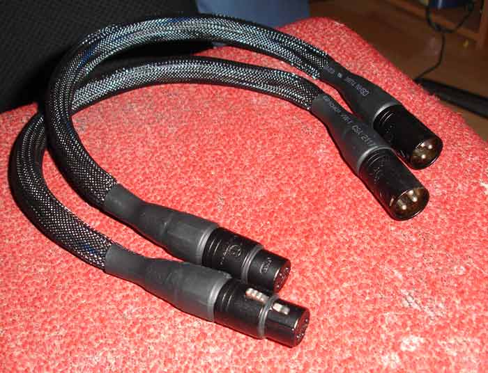

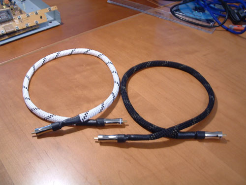

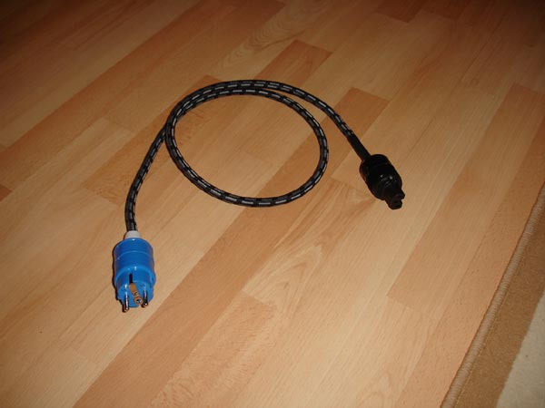

Witam gdzie mozna dostac ladne oploty na kable a zdjecie nr 1 ,2 ,3 i 4

Można użyć zwykłej linki po wyciągnięciu rdzenia.

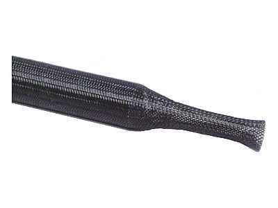

ten czarny oplot to helukabel - fajny ale trzeba uważać przy kurczeniu koszulki termokurczliwej co by go nie przytopić...
co do linek to można jeszcze taniej (od kilku zł/m) - w sklepach sportowych, hipermarketach budowlanych - albo z twardym rdzeniem albo liny elastyczne (zamiast sznukra w środku są gumki) - co prawda z większymi średnicami mogą być problemy z dostępnościa
saczek_XTRM
Rzeczywiście, linka może być dowolna, byle można było rdzeń wyciągnąć. W tym przypadku jest zastosowana zwykła linka fi 12 (ze sklepu budowlanego) i efekt jest OK. Sam przewód jest pleciony z 4-ch przewodników, splot opisałem w wątku ,,interkonekt na bazie przewodów...''
