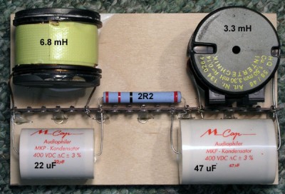

Panowie , przy okazji wyboru lutownicy chciałbym Was zapytac o kilka rzeczy dot lutowania.
Jakoze czasami lutowanie sprawia sporo problemów (nie mam dużego doświadczenia) chcialbym sie dowiedziec czy jest możliwe łączenie elementów zwrotki tak jak na zdjęciach.
1.Z tego co widze są to jakieś grzebienie do których lutowane są elementy??
2. Czy mozna też zastosowac kostkę elektryczną np taka jak jest przy urządzeniach elektrycznych np. przy lampkach
3.Czy takie rozwiązanie stosowac tylko do testów (w razie ich powodzenia wykonac klasyczne lutowania ) czy mogę je stosowac docelowo ??
może macie jeszcze jakieś inne rozwiązania
czyli te grzebienie powinny być w jakichs elektrykach ?? jak one dokładnie wyglądają ?? czy jest to po prostu rząd oczek ??
chyba jeśli kondy itp. mają dośc długie końcówki to nie ma potrzeby przedłużania miedzianymi przewodami . rozumiem ze do kostki po prostu wsuwałeś i zaciskałeś bez lutowania ??
aha no i czy była róznica w dzwięku , może w jego natężeniu ??
zgadza się. nie ma potrzeby przedłużania, ale jak się zmienia kondensatory co pare minut to cholernie ułatwia życie.
tu masz link do różnych "grzebyczków"
A gdzieś w polsce ??
kondy owszem ale jeśłi mam takie zwykłe walcowate to one maja b.długie końce.
a jak z tym dźwiękiem ?? czułeś róznice w kostkach i potem po lutowaniu ??
te "grzebienie" są łątwo dostępne w sklepach z kablami do mieszkań. Normalnie się skręca oba kable, nie trzeba lutować, podobne są do tych ARK'ów montowanych na PCB

kable trafa są połączone z plecionką za pomocą tych zakręcanych "grzebyków", chyba że myślałeś o czym innym
Saczek>>
- nie bardzo o tym bo tu trafo łaczy się czyms w rodzaju kostki jak w domowej elektryce a ja potrzebuje czegos na kształt zdjęcia z poprzedniej strony - (patrz zwrotnica)
