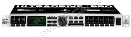

powiedzcie mi tylko! z tym wejsciem cyfrowym jak to jest:
3 wejścia analogowe (jedno odpowiednie dla cyfrowego wejścia stereo AES/EBU)
da rade podpiac CD:>?? byloby przefajnie

Baffle step można skompensować w tej zwrotnicy bo dostepne są również funkcje korektora, więc pewnie wystraczy podbić bas ustawiając podbicie jako 1 czy 2 schodki na charakterystyce.

W tym drozszym tak po EQ ale w tym tanszym podnosi sie cale pasmo wiec IMHO moze byc problem
chyba nie bede mial tego problemu:) czekam na paczke:D
no to gra i buczy;) wrazenia z odsluchow beda jak zlutuje 4wzmaki:) poki co to wielkim plusem jest obsluga menu i jego czytelnosc w 5min juz wszystko sie umie, doskonala sprawa jest mozliwosc przesuwania tweetera lub innego glosnika o 4metry z rozdzielczoscia 2mm bez ruszania tyłka po frezarkę i inne narzędzia:D dzieki czemu latwo zgrac glosniki czasowo. lpada mozna robic +/-15dB co 0.1dB bez lutowania:) a czestotliwosci podzialu o roznistych stromosciach i typach bez mieszania cewkami i dlugiego czasu do porownan alles trwa okolo tyle ile sie kreci galką i odbywa sie w locie zmiany od razu sa slyszalne, okiełznać baffle step bedzie teraz o wiele latwiej i bez spadku efektywnosci kolumn. po prostu swietna zabawka dla leniwych;) jeszcze cos pewnie skrobne;)
