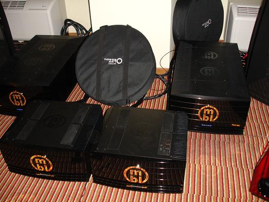

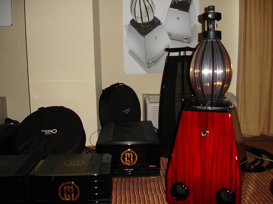

Nie traktuje powaznie ludzi "slyszacych" brzmienie kabli USB...
fakt MBL to 12 calowy bandpass, cos jak moj pierwszy historyczny subwoofer JAMO ;)
Na poczatku faktycznie bass MBL wydal mi sie troche subwooferowaty, ale jednak ta kontrola i potega i zgranie z omnipolami bez zarzutu. Niestety kolumny maja 81dB sensitivity wiec wymagaja piecow wielkosci lodowek turystycznych.
Graaf, faktycznie omnipolary mnie zaskoczyly nie spodziewalem sie tak naturalnej glebi i ultrastabilnosci live.
Zdjecia tego systemu:
