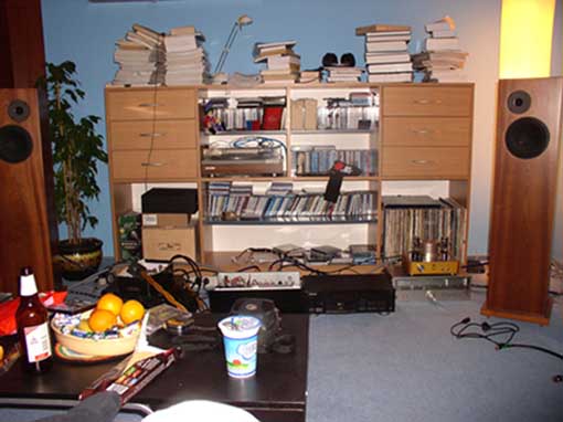

A tutaj:
Tripath
Pomieszczenie odsłuchowe(kefir jest mój:))
Aranżacja pokoju odsłuchowego
Co by nie mówić komnata Elberotha się chowa;)
Faktycznie z tą miękkością źle się wyraziłem. Miałem raczej na mysli, że dźwięk na średnicy nie jest suchy i uproszczony w tym sensie, że pozbawiony jakiś informacji - jest więc wypełniony. Niektóre klocki grają takimi uproszczeniami z zatraceniem mikroinformacji na średnicy, co sprawia w pierwszym momencie wrażenie zadziorności, czy twardości. W tripathu jest zarówno zadziorność jak i te informacje, a wszystko to jest fajnie razem sklejone.

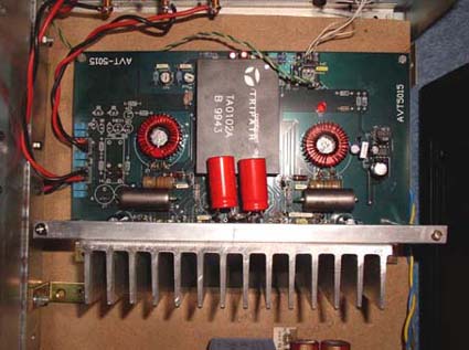

>Czy ten Tripath, o którym tu tak głośno to kit AVT 5015?
Wygląda identycznie i możnaby wykorzystać płytkę AVT - oni mają dość solidne płyteczki.
Ale niech się wypowiedzą konstruktorzy.
Mnie ciekawi orientacyjny koszt imprezy pod tytułem: "Składam Tripatha w domu"
