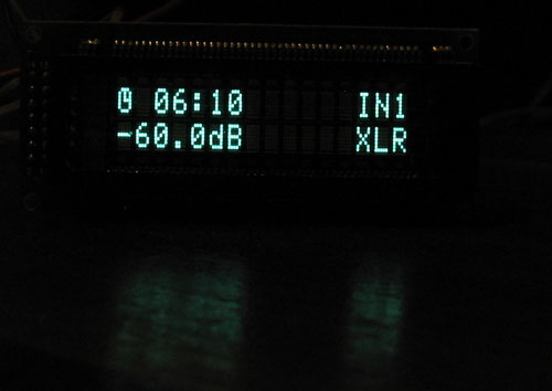

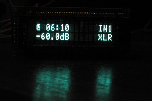

Dzisiaj otrzymałem wyświetlacz tomanta i mogłem sprawdzić czy regulacja tego SAMSUNGA działa tak jak trzeba. Zadziałała od razu i nie było z nią żadnych problemów:), dzięki pełnemu DATASHEETowi. Poniżej zamieszczam zdjęcia (zrobione z tej samej odległości, z tym samym czasem i przysłoną) dla porównania dwóch skrajnych położeń jasności, bez szybki i z niebieską szybką, którą widać na jednym ze zdjęć. I powiem tylko tyle, że chyba nie oddam tomantowi tego wyświetlacza - bo nawet szybkę już mam, za którą wyświetlacz wygląda po prostu wspaniale (żart:)) Bez niej, faktycznie razi zbyt mocno i właściwie tylko minimalna jasność jest do zaakceptowania.
A co do NORITAKE - poprawiłem kod (wcześniej bazowałem na złym tym przykładzie) i także powinna już działać regulacja. Także ostatecznie wersja 0.4 zawiera:
+ dodana obsługa regulacji jasności wyświetlacza VFD SAMSUNG (sprawdzona)
+ poprawiona obsługa regulacji jasności wyświetlacza VFD NORITAKE (niesprawdzona)
+ dla regulacji jasności wyświetlaczy VFD w trybie STANDBY, pozycja 0% oznacza całkowite wyłączenie wyświetlacza (jakby jednak w nocy przeszkadzało)
