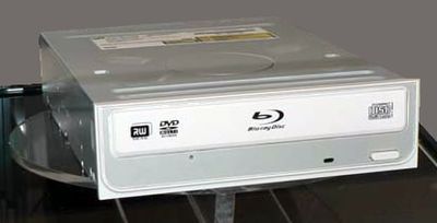

no i już niedługo będą napędy do komputerów Blu-ray... i jak przystało na nowość cena przyprawia deko o zawrót głowy, no ale nośniki (25GB) już są i za 60zł można kupić jednokrotnego zapisu, a wielokrotnego tylko 10zł droższy jest :-)
tu można poczytać:
pzdr
