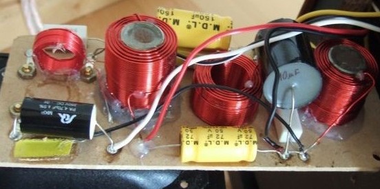

Zgodnie z wcześniejszą obietnicą zamieszczam narazie zdjęcia wykonane po wymienia kondensatora w torze tweetera oraz kondensatora w torze średniotonówek. Ten drugi został potem wsadzony w szeregu z głosnikiem, a na jego miejsce wskoczył Evox MKT (dzięki Adam za podpowiedź).
Jak już pisałem przeniesienie Jantzena w szereg z głośnikiem dało dużo lepszy efekt. Niestety nie mam aktualnych zdjęć, gdyż kolega który przyszedł do mnie na odsłuch przyniósł ze sobą zły miernik i dopiero przy naszym nastepnym spotkaniu spróbujemy pomierzyć indukcyjność cewek.
Przyznam się szczerze, że dla samych zdjęć nie chciało mi się wyciągać zwrotnicy - lekko za ciepło jest na takie zabawy :-)
Przy okazji zamieszczam zdjęcie przewodu przenoszącego sygnał między gniazdami głośnkowymi a elementami zwrtonicy w torze średniotonówek i woofera. Dla oddania jaki z niego wypasator zdjecie wraz ze zwykłym 2,5mm2. Efekty po jego wymienie też już opisywałem.
Słuchając rozumu....
no i zdjęcia:

Zalegam jeszcze z opinią kolegi co do efektów modyfikacji. Może jednym słowem będącym cytatem z jego wypowiedzi: "Jestem pod wrażeniem".
Tak na prawdę wg mnie zmieniło się praktycznie wszystko. Bardzo ładnie odseparowały i wyczyściły się poszczególne zakresy. Nie ma przy tym wrażenia, że wszystko gra osobno ale jest na prawde bardzo spójnie.
Nadal wg mnie występuje mała dziurka na przełomie basu i średnicy objawiająca się niedostatkami w jej wypełnieniu. Jest to naprawdę minimalne ale nie bez znaczenia jest fakt, że o tym również pisał SOSO w aspekcie odsłuchów D590. Może zmiana cięcia woofera tutaj pomoże, na co zresztą bardzo liczę. W każdym razie ja już jestem bardzo, bardzo kontent.

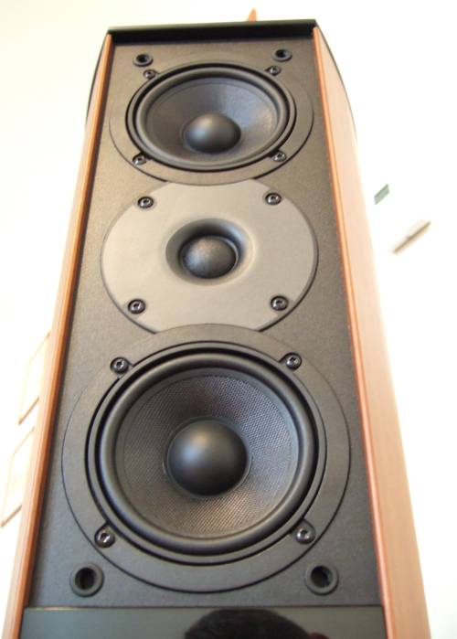

A dla tych co trafią wyłączenie na ten wątek bez wiedzy jak te Jamo chociaż wyglądają, zamieszczam parę fotek (jedna z pięknym dodatkiem kurzowym:-) ).
