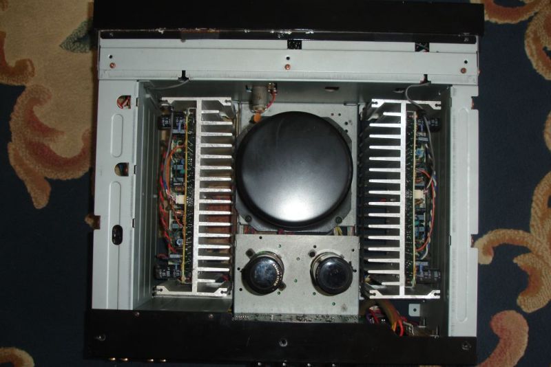

się zrobiło gdy podpiąłem mój nowy nabytek wzmacniacz SANSUI AU-X911DG :)))

Fotka jest na moim wątku :http://www.audiostereo.pl/Sansui_SUX911DG_SUAL777DG_34854.html
Faktyczne zdjęcia mojego egzemplarza zrobię za jakiś czas bo nie mam teraz możliwości.
Możesz mi wierzyć , że sprzęt jest nietuzinkowy. Co najciekawsze każdy jest mocno zszokowany, że coś
takiego udało mi się zdobyć .... Czyżby faktycznie tak bardzo był egzotyczny ?

równowagę brzmienia i teraz skupiam się na elektronice. Sansui robi z moimi Jamo co chce. Nie robię głośniej niż na 9.00 nie dlatego że jest brzydko tylko dlatego że budzę sąsiadów 3 piętra w dół i w górę a poza tym boję się
że wypluje mi głośniki. Powiem tak ten wzmacniacz pokazał co potrafią te kolumny i uważam że wysokotonówka
jest na bank niezła ale trza ją nieco odchudzić na dole zakresu. Najbardziej spektakularny efekt dała scena z matrixa (strzelanka). wystrzały były tak realne , że chciałem się ukryć :)))) Teraz marzy mi się z naszymi głośniczkami jakiś sprawdzony Luxman np 430 .Myślę że będzie to przysłowiowy strzał w 10 .On gra ciepło a kolumny są dość agresywne razem będzie to co najlepsze. Co o tym sądzicie ?
