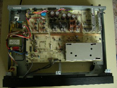

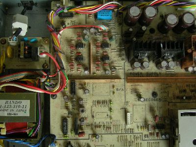

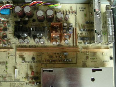

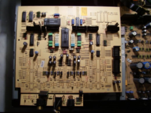

Ostatnio wpadl mi w rece odb. DSR philipsa. Dziwna implementacja TDA1541, zadnych kond. ceramicznych, przy dac'u i opamp'ach tylko foliowe. Moze ktos ma schemat. Chce podpiac sygnal I2S z transportu.
Na fotkach zasilanie i plytka z dac'iem.

Foliowe, bo może ktoś już tuningował i wywalił ceramiki, tak to wygląda.
Sygnały wejściowe dla TDA1541: Pin 1 - LRCLK, PIN2 - BitClock, Pin3 - DATA. Pin 2 powinien być połączony z Pin4 (sprawdzić).

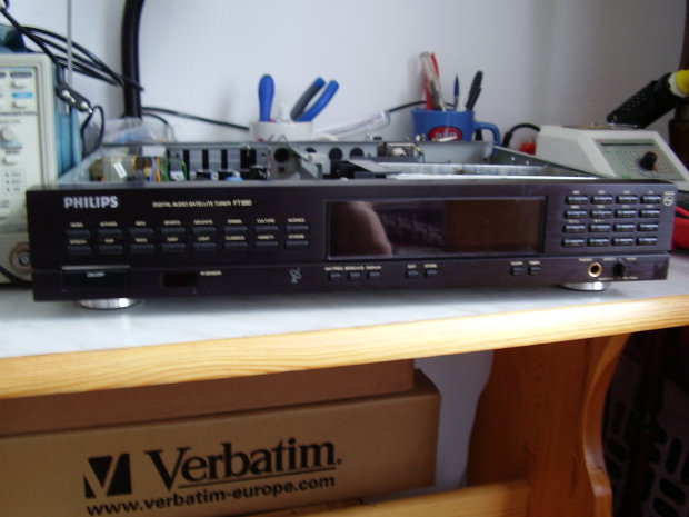

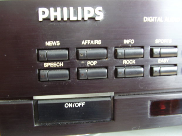

Dzięki za info. To ciekawe, szczególnie to "do kupienia za grosze". No i rzeczywiście na zewnętrznego DACa jak znalazł. I jak to była "nowość" która się za bardzo nie spopularyzowałą, to tak kombinuję, że nie było budżetowych klocków tylko raczej takie z wyższej półki, jak to na początku... Zresztą to widać po częściach w tym Twoim. A możesz wrzucić zdjęcia jego z zewnątrz, bo ciekawy jestem jakie było wykonanie, ale raczej dalekie od "plastic-fantastic";)

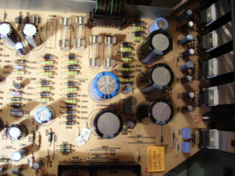

obudowa metalowa, przedni panel z aluminium. Elem. elektr. calkiem przyzwoite, w zasilaniu TDA1541: LM2990, LM340, kond. ROE, nippon. opampy to RC5532. Niestety pcb (jednostronna) i topologia raczej marne.
fotki panelu i reg. w zasilaniu.

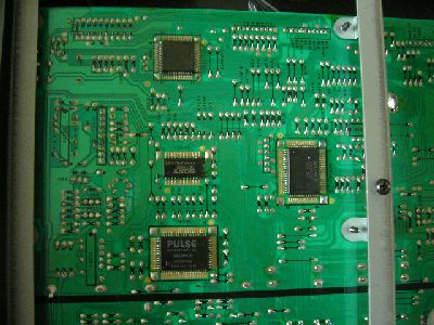

Model tego tunera to oczywiscie DAR-1000ES. Jako przetwornik siedzi tam CXD 2562 Q. Calośc wygląda na zbudowaną dosyć solidnie- ten przetwornik byl między innymi w modelach CDP- XA5es, 7es,505es, 779es... więc może to nawet calkiem przyzwoice zagrac. fotki dołącze wieczorem.
https://www.audiostereo.pl/topic/26516-philipsa-ft990/#findComment-554777
a to fotki:

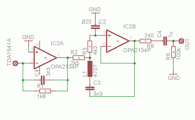

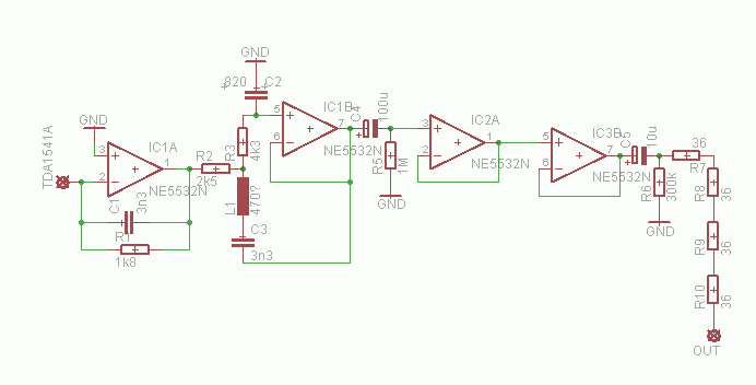

I po latach kupiłem sobie ten tuner. Dziwna maszyna. Widać że inżynierowie sobie w nim poszaleli, aż za bardzo może. Widać też, że miał być (może był) wyższy model: na płytce jest miejsce dla układu regulacji głośności dla drugiego wyjścia, na tylnej ściance zasłonięte otwory na gniazda, chyba dla obrotnicy anteny sat, a w obudowie miejsce dla drugiego trafo.
Wrzuciłem do niego odbiornik na CS8416 i gra bardzo dobrze. Ale nie było to takie banalne, właśnie przez to przekombinowanie. Na pierwszym obrazku jest jego stopień analogowy przerobiony już tak żeby w ogóle grało. Pomiędzy pierwszymi dwoma opampami a dwoma kolejnymi było coś na kluczu MC1414051, co wyglądało na regulację głośności, ale jak pisałem wyjść regulowanych nie ma w tym modelu, za to jest miejsce na podobny układ. Pomiędzy rezystorami 36 ohm były aż po trzy tranzystory mutujące na kanał.
W końcu żeby to uprościć zostawiłem to co jest na rysunku drugim. Ponieważ się nie znam na analogowych filtrach, to nie wiem czy jeszcze czegoś nie powinienem wyrzucić i czy nie zmienić wartości przy pierwszym wzmacniaczu na takie jak w nocie TDA1541A, ale to chyba nie ma znaczenia wielkiego.
Filtr cyfrowy był w wersji C, więc go nie ma i jest NOS.
Najbardziej mnie zdziwiło rozwiązanie oscylatora dla TDA1541A, zamiast kondensatora 470pF, układ jak na rysunku 3, korzystający z sygnału Word clock, czy według noty TDA LE. I działało, ale się tego pozbyłem. Niby to układ Philipsa, więc sobie mogli kombinować, ale po co... Teraz pomyślałem że może miało to służyć do dostosowania do różnych Fs, ale DSR chyba miał stałą - niższą niż CD, 36kHz?
Ogólnie, jak komuś się taki tuner wala po domu to można, ale nie jest tak banalne.
