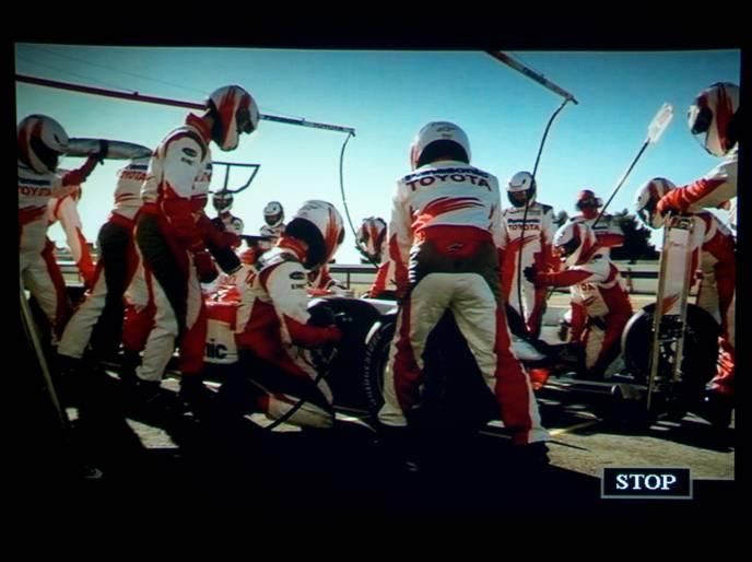

Moje kilka słów do tematu.
Posiadam cyfrę + i przynależny jej dekoder który podłączyłem do projektora. Dekoder ma dwa scarty jeden oznaczony jako TV drugi dolny jako VIDEO. SCART TV w menu posiada ustawienia RGB/PAL natomiast VIDEO; SVHS/PAL/SECAM.
Puszczenie obrazu z SCARTA TV i przejściówce do gniazda w projektorze COMPUTER VGA się nie powiodło. Pozostało inne rozwiązani ustawienie w menu dekodera obrazu VIDEO na SVHS i zastawanie kabla scart/s-video.
Działa jestem zadowolony obraz jest ok., kabelek to 5 metrowy PROFIGOLD.
Pozdrawiam.
Kabelek wykonałem sam bo nie chciałem czekać z 5 m. S-VIDEO, zaopatrując go z jednej strony w SCARTA. Ale do kupienia są np. tu:http://www.rca.bazarek.pl/opis.php/tid,15378/ i coś lepszego
No i zdjęcie z EuroSportu na kabelku S-VIDEO PROFIGOLD'A.
