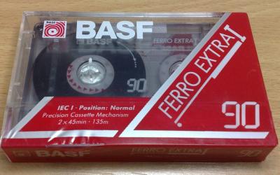

Ja mam BASF'a Ferro Extra I który ma obudowę identyczną jak Samsung SQC, prawdopodobnie produkowane były w przez jedną fabrykę, bo różnią się jedynie szatą graficzną a kształt obudowy identyczny.
Mowa o kasetach poniżej...
Tak, o tym dokładnie BASFie pisałem. Robiony w Korei na rynek USA. Obudowa ta sama co w większości (ale nie wszystkich!) Samsungach SQC, ale także np. Akai SX, HX i GX, które można było u nas kupić w latach 90-tych, niektórych Memorexach, itp. Mam też jedną Sony EF w takiej obudowie! Nadruk z napisami umieszczany był na przezroczystej folii ślizgowej.
