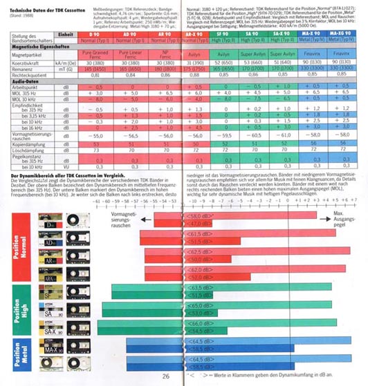

Znalazłem ostatnio ciekawy mini-katalog TDK, postanowiłem zeskanować i wrzucić do tego wątku może się komuś przyda - tylu tu zbieraczy.
Są tam charakterystyki, budowa, mikroskopowe zdjęcia tlenków każdej taśmy, rozebrana na czynniki pierwsze MA-XG itd.
Razem to 16 skanów, niestety zdjięcia lub skany mogą być poniżej 100kb więc jakość nie będzie powalająca. Jak jest ktoś zainteresowany to mogę wysłaś na na skrzynkę e-mail w dobrej jakości.
Poniżej strony 1-wsza i ostatnia oraz wewnętrzne.
Kolejne
