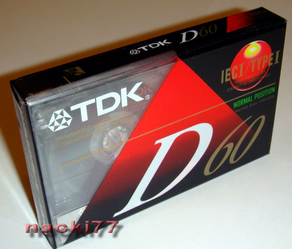

Mam pewien problem... Kupiłem ostatnio na Allegro 10-pack zafoliowanych TDK D 60, dostałem je dzisiaj i nagrywam ale taśma czasami piszczy kiedy przechodzi przez głowicę i przy nagrywaniu ten pisk nanosi się na nią i słychać go w głośnikach. Już raz spotkałem się z czymś takim w BASF'ie Ferro Extra I. Nie wiecie czym jest to spowodowane i czy jest na to jakieś "lekarstwo"?
A mógłbyś wrzucić dokładne, szczegółowe zdjęcie samej kasety?
Boję się, że mam złą wiadomość dla Ciebie: widziałem te kasety na aukcji, i miałem podejrzenie, że to podróbki. Kasety D z tej serii, w takiej folii, na ogół miały już inne, nowszego typu szpulki, z kilkoma wąskimi szczelinami, a nie licznymi otworami.
Niestety nie dam rady wrzucić zdjęcia samej kasety chyba że za kilka dni bo aktualnie aparatu nie posiadam... Być może to i podróbki ale poradziłem sobie z tym problemem, przewinąłem kasetę i przeczyściłem głowicę w decku. Nagrałem całą kasetę i ogólnie jestem z nich zadowolony, bo grają bardzo czysto i podbija nawet trochę tony wysokie bez użycia Dolby C. Ale to co w nich dziwnego zauważyłem...
-Obudowa jest odrobinę szersza niż powinna (milimetrowa różnica i taśma ma trochę więcej luzu niż zwykle),
-kaseta po rozfoliowaniu ma miejscami odrobinę poobcieraną obudowę co jest dość dziwne,
-gra lepiej niż zwykłe TDK D (więcej tonów wysokich kiedy porównałem z inną),
-trzeba je też sterować nieco bardziej, o jakieś 4db ale to nie problem dla magnetofonów z Autokalibracją taśmy.
Kupiłem 10-pack za 20 zł więc tak czy tak warto i jak powiedziałem kasety są i tak dość dobre bez względu na to czy to podróbki czy też nie ;)
To jednak nie podróbki...
Dopiero teraz to spostrzegłem czytając tekst z tyłu karteczki z naklejkami, one po prostu były produkowane w Austrii ;) Co jest rzadkością w wypadku TDK...

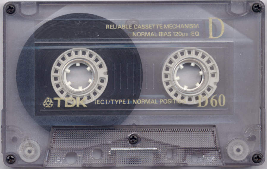

Tak, wiem że lubiły się blokować, miałem takie dwie jakiś czas temu i też miałem ten problem... wystarczyło po prostu wyjąć lub zamienić folię ślizgową. Obudowa jest wykonana trochę tandetnie jak mówiłem, nadruk zamazany i miejscami powycierany, taśma O.K. zauważyłem też jedną ciekawą rzecz, mianowicie strony są zaznaczone odwrotnie... Chodzi mi o te kropki w prawym dolnym rogu obudowy, dla strony A są takie dwie, a dla B jedna. Ktoś nie wiedział chyba po co one tam są ale to szczegół :-)

Niestety, na 99% są to podróbki. Tanie modele podstawowe znanych firm, takie jak TDK D, Sony EF i HF, Maxell LN, itp., były podrabiane masowo, a podróbki wahały się od tak podłych, że człowiek choćby odrobinę zorientowany nie mógł się nabrać, do tak dobrych, że kasety zafoliowanej niemal nie sposób było odróżnić, a nawet po wyjęciu z folii trzeba się było dobrze przyglądać, a najlepiej porównać z oryginalną - i dopiero wtedy widać było różnice. Czar jednak pryskał od razu po włożeniu do magnetofonu - nawet te, które dobrze wyglądały, ujawniały kiepską jakość taśmy.
U nas takie podróbki - zarówno marne jak niezłe - pojawiły się dość masowo w latach 92-95, i były sprzedawane nie tylko na różnych rynkach, ale nawet w poważnych, wydawałoby się, sklepach RTV.
Podróbki można było odróżnić właśnie po pewnych niedokładnościach wykonania, np. nierównym, rozmazanym nadruku, zarówno na folii jak i na kasecie, po złych oznaczeniach stron A i B, albo np. po szpulkach, należących do innej serii, czasem po innej folii ślizgowej albo rolkach prowadzących (w rogach kasety). Podróbki były przeważnie ogólnie gorzej wykonane. No i przeważnie taśma była tragiczna.

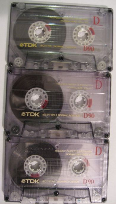

Pokazywałem już te zdjęcia, ale dość dawno temu, więc chyba można ponownie:
Na górnym zdjęciu TDK D jedna kaseta to podróbka. Która?
Zgadza się - rolki prowadzące mają "szprychy", jakich nie mają oryginalne. I w ogóle widać różne niedokładności wykonania.
A co z TDK D? Dla ułatwienia dodam, że jedna D jest produkcji USA, jedna - japońska (ale z rynku Eu), a jedna to podróbka.
Kasety z różnych zakładów produkcyjnych i z różnych rynków też różniły się między sobą, czasem szczegółami, czasem bardzo znacznie (np. mniej więcej od 93 roku kasety TDK SA, SA-X, MA, MA-X w Europie, w Japonii i w USA miały zupełnie inne obudowy), co też nie ułatwia klientowi odróżnienia podróbki - bo różnice można składać na karb innego zakładu produkcyjnego.
tdk z usa ma czarne narozniki i wiecej bieli na kartoniku niz jpn.
pierwsza ze "szprychami" to syf.
co do najtanszych kaset to od hf jeszcze wygodniej nagrywal sie maxell ur,a le to juz nie ten przesuw tasmy co w sony.
Moja odpowiedź dotyczyła HF - ale w przypadku D też zgadza się - górna to podróbka (i też m. in. ma "szprychy" w rolkach). Ale, w przeciwieństwie do tej HF, jest wykonana jednak dość starannie, i na pierwszy rzut oka wydaje się dobra. Człowiek nieuprzedzony, nie widząc obok oryginału, pewnie by się nie zorientował. Także jej folia, wkładka, nalepki - podrobione są bardzo starannie.
Ale efekt jest jedynie wizualny. Taśma w środku jest bardzo marna.
