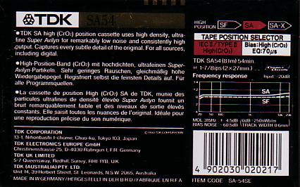

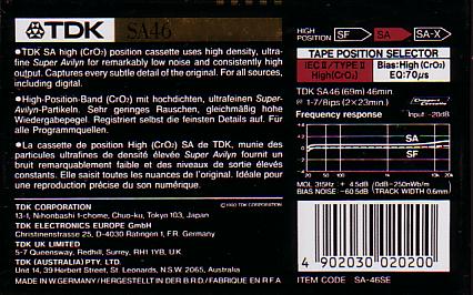

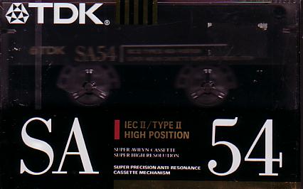

o linkach zapomnij ale fotkami moge sie podzielic w sumie:
reszta dopiero na allegro ;) bo dluzsze niz 60min mnie nie interesuja w ogole.

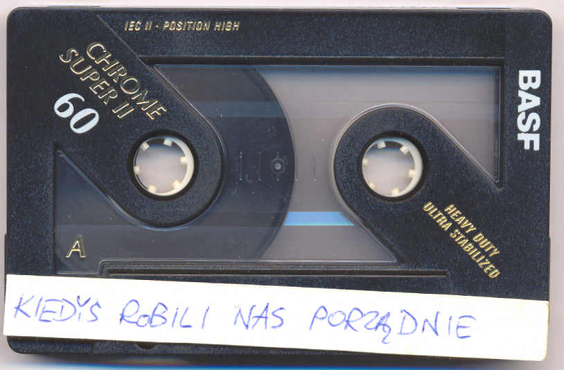

ciekawie przebiegała degradacja jakosci produktow basf'a..

Ale ten basf TP II Maxima którego wkleiłeś wcześniej to jedna z ostatnich reinkarnacji ale obudowa jest bardzo dobra. To w ogóle jest dobra kaseta.
