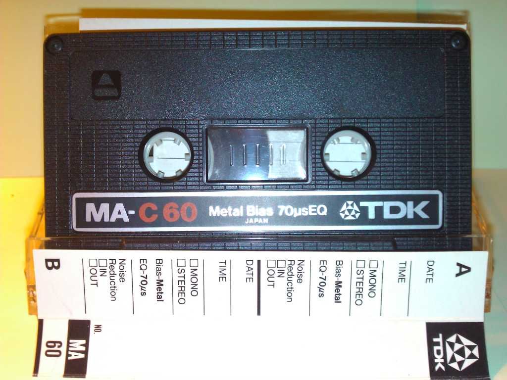

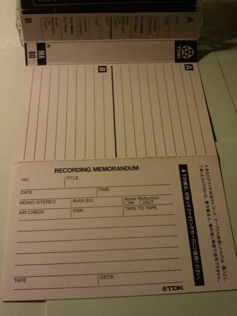

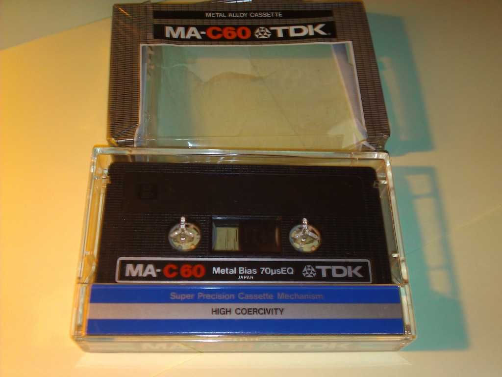

Małe wariacje na temat : TDK MA C-60 1979r. ;-)
