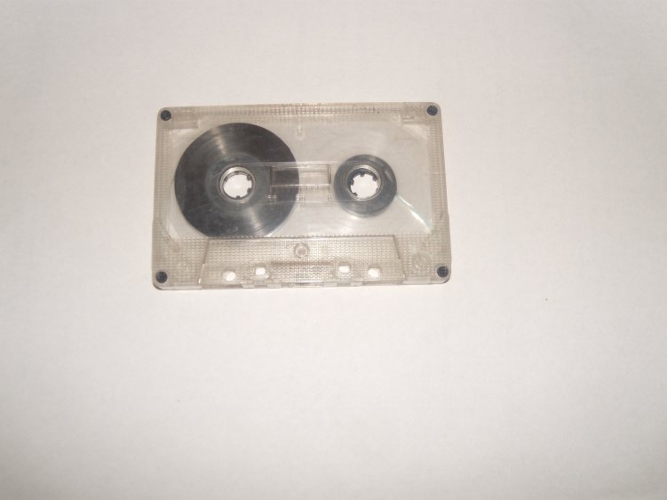

Większość tych kaset wyglądała tak samo (z czarnymi szpulkami i foliami), ale zdarzały się też czarne z okienkiem, natomiast bardziej charakterystyczne były kasety firmy Bravo - były one całe przezroczyste i miały białe szpulki z dużymi otworami i czerwoną rozbiegówkę.

Znalazłem też kilka fotek kaset z rzadszymi wzorami obudowy. Ta pierwsza to chyba wzór SKC:
A ta ostatnia to chyba wzór Agfy, kiedyś dość często spotykana, w różnych odmianach i pod różnymi markami, np. Gamma
kupowanie osobno c-0 i osobno tasmy to nie bylo w stylu polskich "potentatów fonografii" - brali najtansze najbadziewniejsze c-40 i c-50 od koreanczykow i... z albumami byloby wiecej roboty wiec tłukli "skladanki" ktorymi mozna bylo dowolnie manipulowac..
taka przezroczysta kaseta z czarnymi linerami i hubami kojarzy sie z jakosciowym koszmarem..tylko w polsce.
kasety produkowane wg tego schematu z niemczech czy usa w niczym nie ustepuja mechanicznie kasetom sony czy tdk, a te produkowane przez ICM byly nawet lepsze stad byly kupowane i uzywane w specjalnych seriach philipsa, basfa czy jvc.
