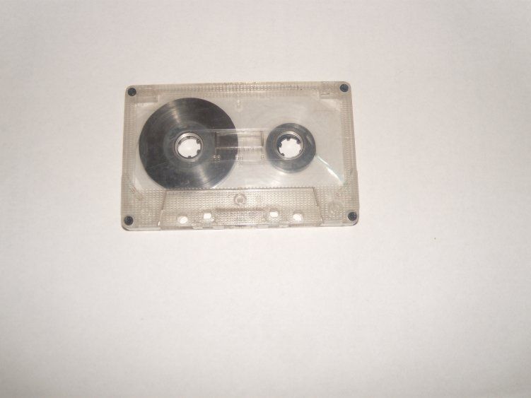

Albo taka z plastikowymi śrubkami i nietypowymi szpulkami:
Kubs, te plastikowe śrubki, to nawet nie są śrubki. Na tym zdjęciu zbyt dobrze ich nie widać, ale mogę opisać na własnym przykładzie. "Śrubka" w całości jest plastikowa, łeb jest wzorowany na śrubkę krzyżową, a sam trzpień jest gładki i oczywiście bez gwintu. Materiał, z którego te śrubki są wykonane jest w pewnym stopniu plastyczny i podatny na odkształcenia pod wpływem siły nacisku. Tak więc ze śrubkami nie miały nic wspólnego, pełniły bardziej funkcję "trzymaków", trzeba jednak przyznać, że trzymały obie połówki kasety dość dobrze.
