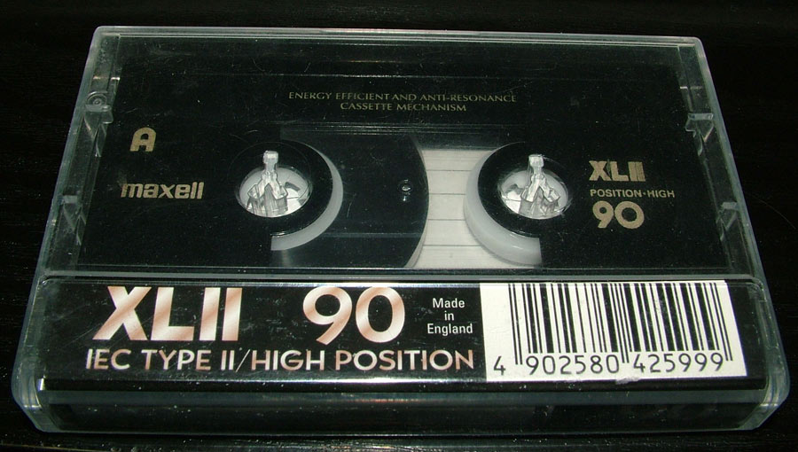

No dzisiaj wyprawa na kasety była:Wynik: Sony CHF 90 śliczna i w świetnym stanie,TDK D 90,TDK D46,Memorex 90 strasznie stara,i kaseta kaytape C-60 :D(traci 4 kreski poziomu i ma krzywo naklejone etykiety :) I maxell XL II 46 w super stanie.
