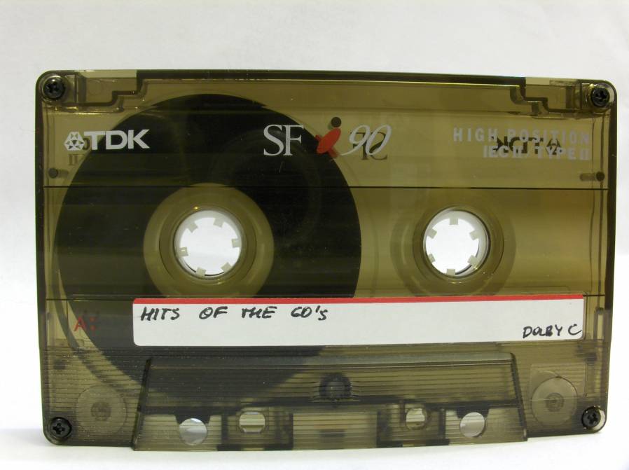

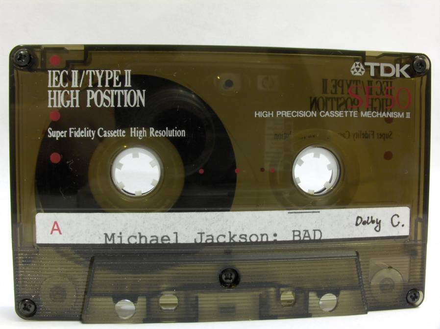

Cześć. Czy ma ktos z was u siebie kasetę tdk SF Heat resistant i możliwość zrobienia foty? JAk ona wygląda? Sądzsiłem że jest cała z przezroczystego tworzywa ale teraz patrzę na tę fote i jakby przebijaŁA SIĘ SZARA OBUDOWA i okinko idące przez całą długosc na srodku

Zdjęcie górne: wersja wcześniejsza od tej z Twojego zdjęcia. Kaseta z ciemnobrązowego, przejrzystego tworzywa.
Zdjęcie środkowe: wersja z Twojego zdjęcia. Kaseta z nieco jaśniejszego, i bardziej oliwkowego tworzywa.
Zdjęcie dolne: na górze kaseta starsza, na dole kaseta nowsza. W nowszej widać inny, uproszczony resor, rozbiegówka nie ma już pasków-znaczników czasu co 1 sekunda.
Nie byłbym jednak bardzo zdziwiony, gdyby okazało się, że występowała też inna obudowa. Jeszcze wcześniejsza seria SF występowała jednocześnie w dwóch różnych obudowach.

Gdy porówna się zdjęcie górne i środkowe, widać, że kasety nie są takie same - kaseta nowsza ma od wewnątrz "progi" stabilizujące szpulki z taśmą, i dodatkowe bolce wzmacniające konstrukcję. Starsza kaseta jest od wewnątrz gładka.

I tak, i nie. Rzeczywiście, owe "progi" powstały poprzez "odchudzenie" ścianek, które nie mają w nowszej kasecie jednolitej grubości, stąd tworzywo wydaje się w niektórych miejscach jaśniejsze, a w innych ciemniejsze. Niemniej jednak, przy dokładnym przyjrzeniu się, widać, że barwa tworzywa jest minimalnie inna w nowszej kasecie.
Zmianie formy towarzyszyła też zmiana folii ślizgowych - w starej kasecie wypełniają one niemal całą jej powierzchnię, a w nowej są to tylko stosunkowo wąskie paski.
A więc uproszczenia i oszczędności: na grubości tworzywa, na powierzchni folii, tańszy resor z filcem dociskowym, tańsza rozbiegówka, uniwersalna wkładka kartonowa bez oznaczenia długości...
Ah, i jeszcze jedno: stara kaseta jest skręcona pięcioma wkrętami, a nowa tylko czterema.
Co ciekawe, wszystkie "D" które mam z tych dwóch serii są typu "odchudzonego".

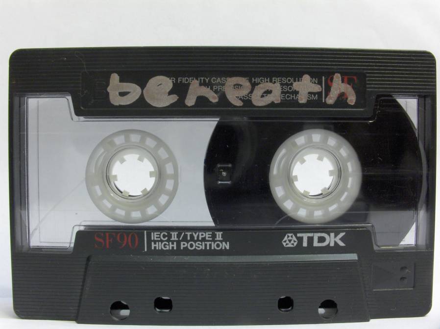

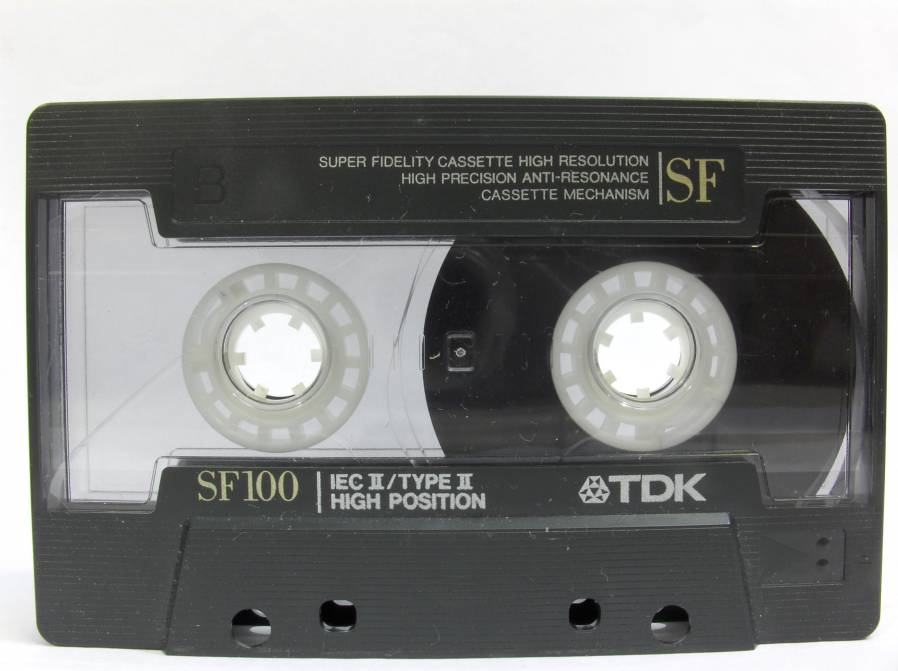

Skoro już jesteśmy przy temacie kaset TDK SF...
Poniżej trzy kasety z serii z 1990/91 roku. Jedna ma czerwone napisy - pochodzi z drugiej ręki, więc niewiele o niej wiem. Pozostałe dwie natomiast pochodzą z tego samego okresu, kupione były - jeśli dobrze pamiętam - jednocześnie w tym samym sklepie. Folia opakowania i kartonowe wkładki były identyczne, natomiast kasety różnią się obudową. Jedna ma duże, szerokie okienko, jak w kasetach z jeszcze starszej serii z 89 roku, natomiast druga ma mniejsze, węższe okienko, jakie było też stosowane w AD i AR.
