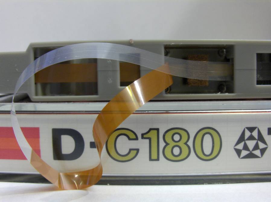

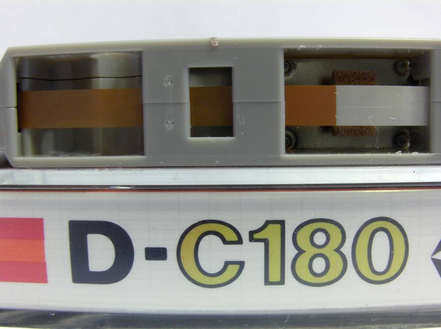

>A tutaj ciekawostka.
(TDK D-180)
Mam tę kasetę. Taśma jest praktycznie przejrzysta, lekko matowa, koloru pomarańczowego, wygląda niemal jak rozbiegówka, i jest niewyobrażalnie cienka. TDK ostrzega, żeby jej zbytnio nie przewijać, i nie przełączać często funkcji transportu taśmy (tak, jak to się często robi gdy chce się coś konkretnego wysłuchać na taśme, np. przy spisywaniu nagrania). Przeznaczona jest wyłącznie do zapisu mowy, MOL na pewno nie sięga 0dB, czułość też jest bardzo niska, a pasmo przenoszenia chyba ograniczone właśnie do częstotliwości głosu ludzkiego. Nie robiłem szeroko zakrojonych testów, ale parametry taśmy baaardzo odbiegają od standardów.
Szczegóły D180:

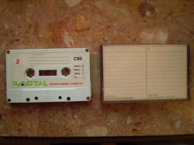

Noname kasety.Ta dynamic coś nie jest zła,nie jest to TDK ale tragedii nie ma.Radziecka natomiast tak,okropne szumy.Korwin pisał że radzieckie podobno były dobre ale napewno nie ta
Te naprawdę dobre made in CCCP robione dla Krasnoji Armii były produkowane przez 3 M i Ampexa jakimi kanałami to się dostawało doprawdy nie wiem być może okrężną drogą przez Japonię. Mieli także wspaniałe nośniki z instytutów badawczych ale wykonywano je w krótkich seriach prawie zawsze na skkalę nie większą niż półtechniczną i do produkcji masowej nie trafiały nigdy.
