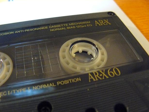

dorwalem sie dzis do jednego arx'a z 88go - "big brothera" kasety z linka(google)
i wykonanie samej kasety dorownuje nosnikowi.
jeden z moich all time faves ;)

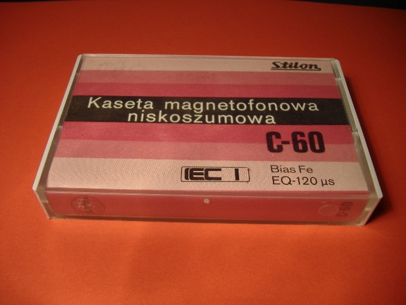

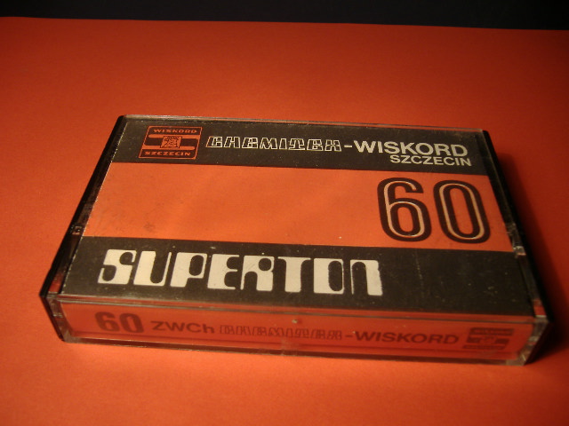

Witajcie

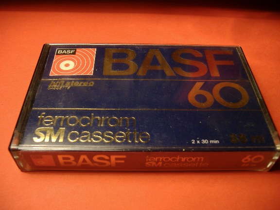

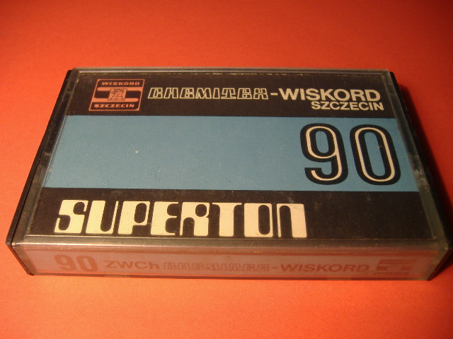

Jeszcze robiłem trochę porządków w moich pudłach i tak z sentymentu wklejam takie okazy z pozdrowieniami dla Pana Zbyszka
Resztę zdjęć muszę zmniejszyć to wkleję jutro pozdrawiam
audiomagia.blogspot.com
Bardzo dobra taśma chromowa [Wiskord- Szczecin] Superton 60 i 90. Superferro Agfa konfekcjonowana w Polsce dobra tasma. Taśmy zostały wyprodukowane z początkiem drugiej połowy lat osiemdziesiątych.
Pozdrowiam
Zbyszek

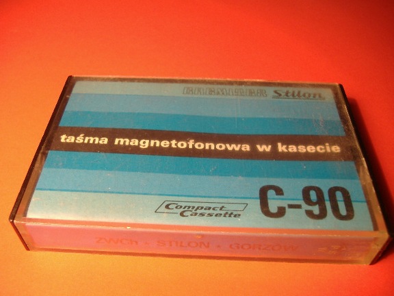

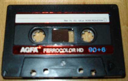

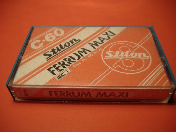

Ja mam też troche supertonów i stilonów
Ta ostatnia kaseta ze znaczkiem agfa made in poland jest ciekawa.Jak to wygląda w środku?
Z najlepszymi życzeniami

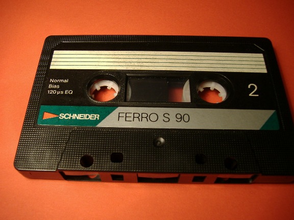

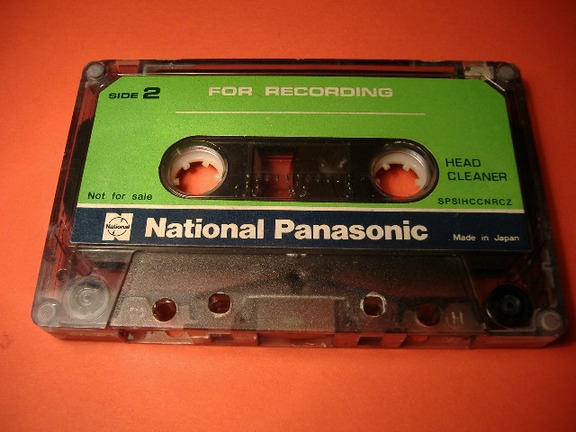

jeszcze
. Ta ostatnia jest bardzo solidna

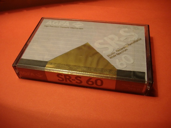

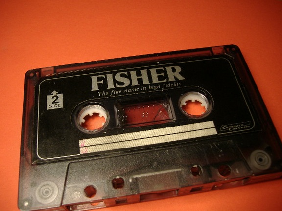

ostatnie zdobycze , do ktorych wizualnie mam szczegolny sentyment
a to moj zelazowy faworyt pod wzgledem wykonania. (dwa rozne modele/tasma ta sama)
A tu jeszcze ciekawostka zwykła kaseta nagrywana sygnowana maxell
I zupełne zaskoczenie Agfa dzwięk hmm wspaniały
Basf naprawde przyzwoity no i Yamaha z wytwórni TDK też ładna zapach po rozpakowaniu świąteczny :)
