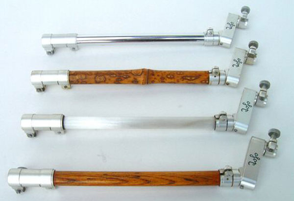

Zupełnie off topic: zobaczcie jak robili kiedyś ramiona, czy to nie zajebiste jest?
Japońskie ramiona Toho

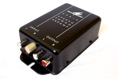

Witam Szanowne Grono Posiadaczy Lenco L75:)
Chciałbym zaocznie zgłosić swój akces do Waszego Kolektywu.
Zaocznie, bo Lenco, które nabyłem jedzie sobie właśnie do mojego domu. Ja zaś pojawię się tam dopiero za 2 miesiące:(
Przy okazji mam pytanie. Czy jest sens inwestować w coś takiego:
Czy będzie to dobre do wkładki Denon DL-103?
A może lepiej pozostać przy phono z NADa 306 i zbierać pieniądze na lepszy przedwzmacniacz phono?

a_men: witaj serdecznie. Osobiście zdecydowałem się nie na przedwzmacniacz ale na transformator dla wkładek MC. I taniej i ciekawiej i pewniej. W dodatku niektóre są robione na denona 103 lub sprawdzone na nich bardzo dokładnie. Wolę zapłacić 100-200 dolarów za coś co rozumiem, niż 600-1000 złotych co ma w sobie części za 30 złotych.
Sam denon robi takie transformatory + kilka pasowanych na denona 103 przykładów:
Sowter 9580; 8055
Lundahl 9206
Jensen JT-364-AX
Stevens & Billington Model TX-103
Oraz Ortofony stare 10, 20 i 30.
Denon model AU-300LC (wyższe ponoć nie są wiele lepsze i dopiero model 1000 jest o oczko lepszy).
O.

a_men, panowie>
Denon jest MC a ten monacor MM. I tu jest klops. Kusicie cholercia tym denonem a ja mam pre do MM i co tu robić. Zostanę przy MM choć Denon jest kusząco znośny cenowo;-)
