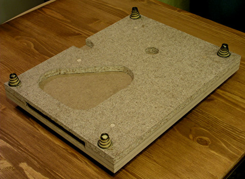

Modyfikacji ciąg dalszy: z płyty wiórowej i MDF-u zrobiłem nową podstawę.
Poprawiłem umiejscowienie oraz głębokość otworów pod sprężyny (w oryginale zabrakło szwajcarskiej precyzji) i aby umożliwić poziomowanie, dodałem regulowane kolce.
Przy okazji gramofon zmienił się optycznie, ale mam wątpliwości, czy na lepsze...
Ptyś, 29 Gru 2006, 10:34
Lepsze..nie lepsze ...;) wrażenia estetyczne to kwestia gustu..
na pewno jest wyjątkowy i niepowtarzalny odosobnione dzieło samotnego twórcy;)
a to już dodaje mu uroku...
mi się podoba..:)
Witam po świętach. Moim zdaniem możnabyło uniknąć zmian w wyglądzie plinty. Ale sam rozwój konstrukcji jest jak najbardziej w dobrą stronę. Ja podobnie jak Ptyś nie widzę powodu by rozwijać osobną plintę skoro można starą konstrukcję postawić na nowej i kombinowanej podstawie. Nie jestem jeszcze pewien czy iść tą drogą co na zdjęciach to jest dodawać nowe warstwy pod podstawę sprężyn i pod jakimi warunkami z nich rezygnować. Zakłada, że jeśli podstawa jest naprawdę duża i wielowarstwowa nie trzeba ich używać.
Co do wyglądu faktycznie zrobi się z tymi paskami nieco przyciężko, tym bardziej że napewno n ie skończy się na jednej warstwie nowej podstawy.

Na razie moje modyfikacje dotyczą tylko wyglądu i sprawności mechanicznej. Jazda pewnie się zacznie, jak w końcu zdobędę ramię. Myślałem, że przy okazji poprawienia podstawy zwiększę jej wysokość, ale nie za bardzo mi się to podoba.
