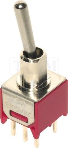

Witam chcę zamknąć swego słuchawkowca w obudowie i potrzebuję dolutować do układu włącznik. Mam taki przłącznik dwupozycyny z 6 nóżkami. Jak go wlutować aby wyłączł prąd ciągnięty z dwóch baterii? Przygotowałem rysunek i gdyby ktoś mógł dorysować prowidłowe połączenie, to będę bardzo wdzięczny : )
Przepraszam że tak brzydko. Masy nie trzeba odłączać.
