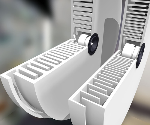

Taka połowa obudowy.

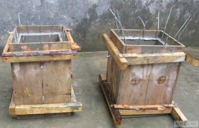

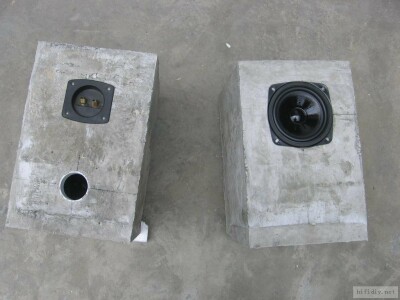

A co powiecie o takiej obudowie...
Prosta, bez bajerów... Tylko trochę ciężka :)
Najlepsza na bas,w życiu nie słyszałem lepszego,ale beton jakoś dziwnie tłumi średnicę.

Hehe niezle te obudowy, pewnie troche trudno zrobic frezy pod glosniki;)
Co do stwierdzenia, ze srednica jest dziwna. Pewnie dlatego, ze wyeliminowanie wibracji scianek wplywa wyraznie na brzmienie, uspokaja je, ale moze tez sprawiac wrazenie mniej dynamicznego.
Na stronie miesiecznika audio jest opis brzmienia kolumn argos beta w obudowie z mdf-u i z kompozytu, niestety nie moge konkretnie podac linku:(
-->> obudowy betonowe
A jakieś wytłumienie do środka tych betonów daje się? - tez słyszałem że beton jest świetny do dobrego oddania basów. Ponoć najlepsze są betony polimerowe (cos jakby z dodatkami żywic, albo podobnego lepiszcza).
Właściwie to planuję od dłuzszego czasu "przystąpic do betonów" i ta opinia o basie cieszy mnie. Skąd taki beton zdybać? kupić worek zaprawy i to "cos"?
