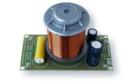

Witam, czy mozliwym by bylo zrobienie samemu filtru do subwoofera takiego jak na aukcji
Zaloguj się, aby zobaczyć treść (możliwe logowanie za pomocą ) Jesli tak, to prosze o szczerą odpowiedz. I mniej wiecej ile by to kosztowalo i czy bardziej oplacalnym bylo by kupienie tego na aukcji???

w moim aplitunerze jest wyjscie subwooferowe z odcieciem ok 200- 250 i jest do bani- przy głosnym słuchaniu juz zcazyna inne dwieki słychac- np słowa piosenki - wiec tnij nizej- gdzies pisało ze max 120-150 (chyba)
Ten "filtr" z aukcji jest dosc niskiej jakosci. W prosty sposob, w sumie potrzebna sa tylko cewka i kondensator, mozna zrobic lepszy "filtr", dodatkowo optymalizujac go pod katem posiadanego glosnika i obudowy.
